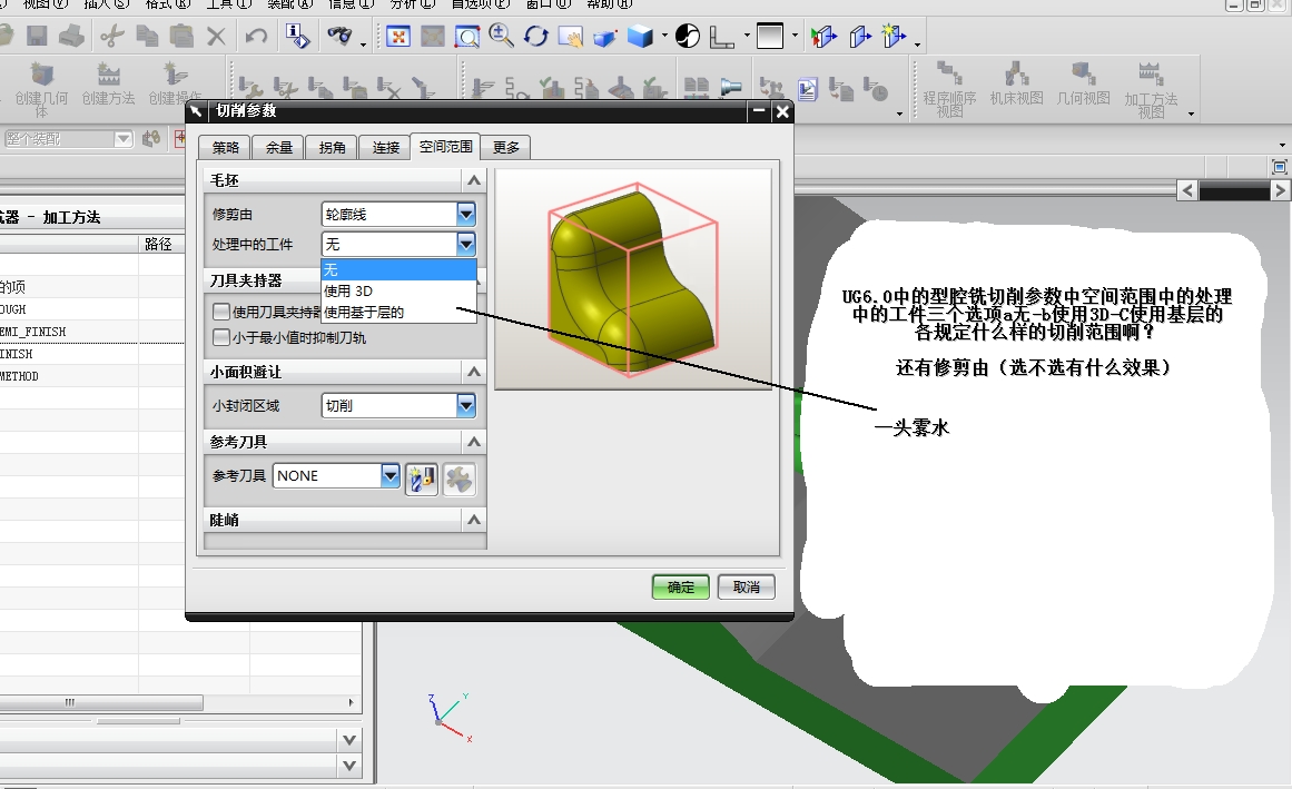

又一个新手问题~o(∩_∩)o...~行腔铣中切削参数中空间范围如图所示~起什么用的?嘎嘎?尝试选择了几下~好9没看懂区别~~来求高手指点拉
 楼主| 发表于 2009-8-18 22:24:17 | 显示全部楼层 来自: 中国广东佛山
:( :( 处理中的工件中三个选项什么意思 :mad:
 楼主| 发表于 2009-8-18 22:27:54 | 显示全部楼层 来自: 中国广东佛山
:hug: 使用3D与使用基层的什么区别?!!?!?

IPW=In process workpiece,加工中的工件,其中可选项为none不保存,level based ipw保存分层的ipw,3d ipw保存小平面体的ipw。后两个选项都是用于rest milling的。也就是常说的二次开粗。当然二次开粗有两种办法,一个是ref tool一个就是ipw,一般来说比较推荐用level based ipw。

楼上讲的非常好,很学术化,不知你是否看得明白,往简单了说,"使用3D"就是为下一步操作制作一个毛胚(IPW),当下一步操作建立时可以参考这个毛胚(自动的),提高加工效率,减少空刀,但计算会比较慢。
! U) x3 V" _- ?2 b& s( w/ ?+ P3 t/ F  B! P& }* k+ z
    “修剪由”就是选择轮廓线来控制毛胚区域制作的大小,默认状态是不修剪(就是整个加工都作为毛胚),当不需要整体时,可以通过选择曲线轮廓(事先做好的)来控制,这样可以加快运算速度。

"使用3D"就是为下一步操作制作一个毛胚(IPW) :good 明白了
