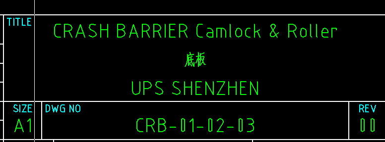

标题栏不能正确显示中文,只显示??号,有没有办法把他改过来?

那是在定义块属性的时候选用了不支持中文的文字样式的原因,只要进入块编辑器里将属性文字样式改为支持中文的文字样式就可以了。  T1 Q0 h+ p' d' t

6 W! J  I- d* |7 L1 ]3 a. X那是在定义块属性的时候选用了不支持中文的文字样式的原因,只要进入块编辑器里将属性文字样式改为支持中文的文字样式就可以了。. b/ f9 X9 L8 ]# E; U: f! Y4 _) {
1407384
$ T2 J0 D9 k& n7 [- ?' G' q+ J
1 R# L3 A" ]/ `1 o" N. G! X
' G9 l% P) i; f* V' r: x% B
感谢你的解答。现在可以正确的显示了。
