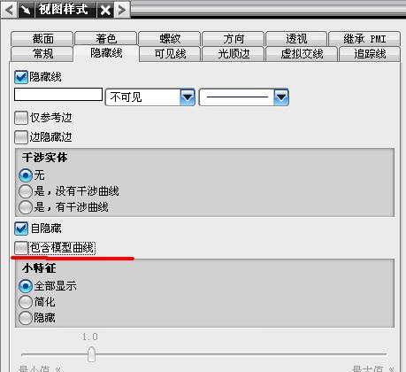

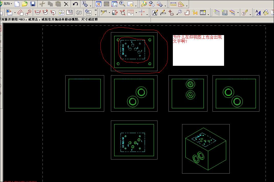

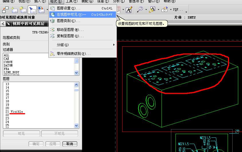

我在阀块的顶面写字,但是在制图中为什么会出现这种情况,字和曲线是在阀块的俯视上的,为什么在投影的时候仰视图也出现文字和曲线啊?
发表于 2009-8-18 20:40:49 | 显示全部楼层 来自: 中国上海
你的文字是不是没有进行拉伸等实体操作, 只是在面上做了曲线?: r1 `6 N% ?. q) C. x" O: L. A
如果是曲线, 那么在其他视图也会显示, 只有把这些字隐藏才不会出现。
astrokylin + 3 应助
发表于 2009-8-18 21:16:19 | 显示全部楼层 来自: 中国河北沧州
模型中的曲线是可以穿透的,视图属性中可以设置!* W0 v( }. E% A' e* R
( ?# {& T4 O4 i: N( d[ 本帖最后由 beyond2009 于 2009-8-18 21:18 编辑 ]
astrokylin + 3 应助

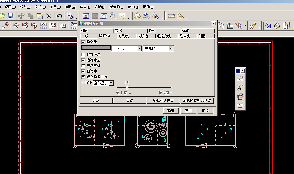

 楼主| 发表于 2009-8-21 22:38:32 | 显示全部楼层 来自: 中国上海
版主说的有道理,可是我用的4.0的,我怎么找不到上面的设置选项啊?是在-----视图首选项----里吗?
 楼主| 发表于 2009-8-21 22:43:19 | 显示全部楼层 来自: 中国上海
版主说的有道理,可是我用的4.0的,我怎么找不到上面的设置选项啊?是在-----视图首选项----里吗?我勾选了可是还不行?

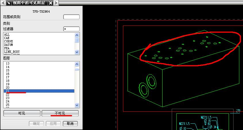

发表于 2009-8-23 22:20:05 | 显示全部楼层 来自: 中国河北沧州
再不行你可以用图层控制!
5 R! d" [1 c5 h7 j设置“视图中的可见图层”。
 楼主| 发表于 2009-8-24 12:37:26 | 显示全部楼层 来自: 中国上海
我要是用图层的话,有的地方要显示文字,有的地方不能显示怎么控制啊,要是设置不可见了,那不都不可见了啊,看来要回力士乐请教他们怎么用ug的。
发表于 2009-8-24 19:44:34 | 显示全部楼层 来自: 中国河北沧州
回复 8# mliu 的帖子
是设置“视图中的可见图层”。
, A- `6 H: j0 h: k8 B: @这个是分别对每个视图来设置可见性的,不存在你说的问题。

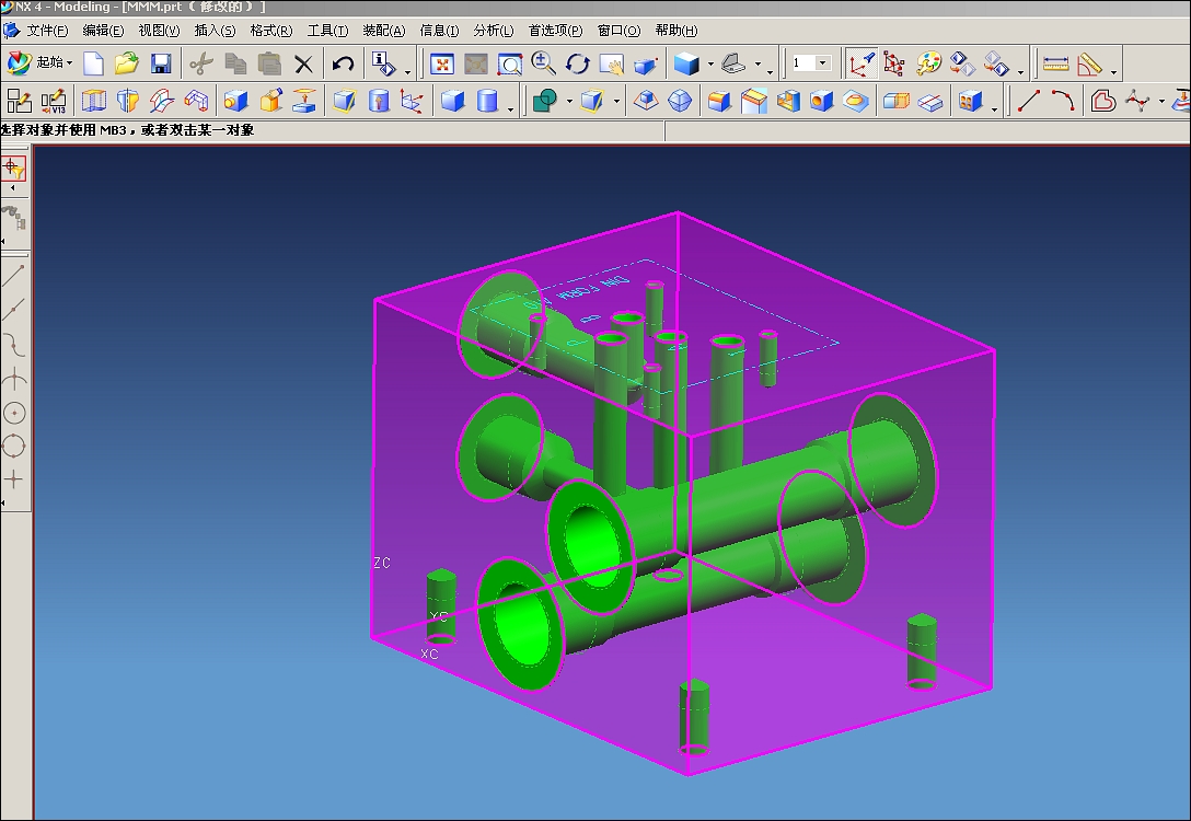

 楼主| 发表于 2009-8-24 19:52:10 | 显示全部楼层 来自: 中国上海
我把原文件传上去,麻烦版主看看是用什么方法做的。
MMMM.rar
299.93 KB, 下载次数: 4
发表于 2009-8-24 20:27:00 | 显示全部楼层 来自: 中国河北沧州
回复 10# mliu 的帖子
你的图应该也是用的这个方法,他把草图放在了21层里,然后对每个视图控制21层的可见性就行了!

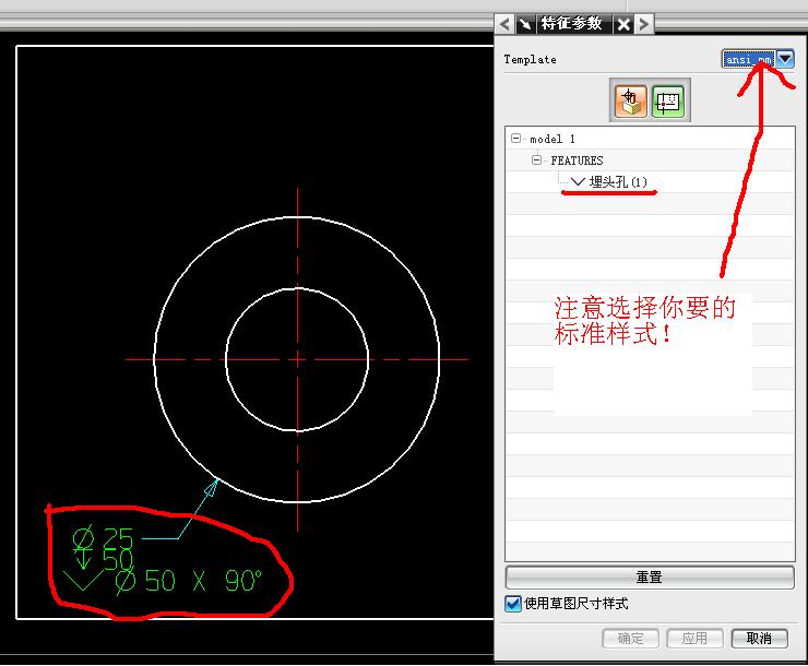

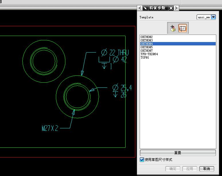

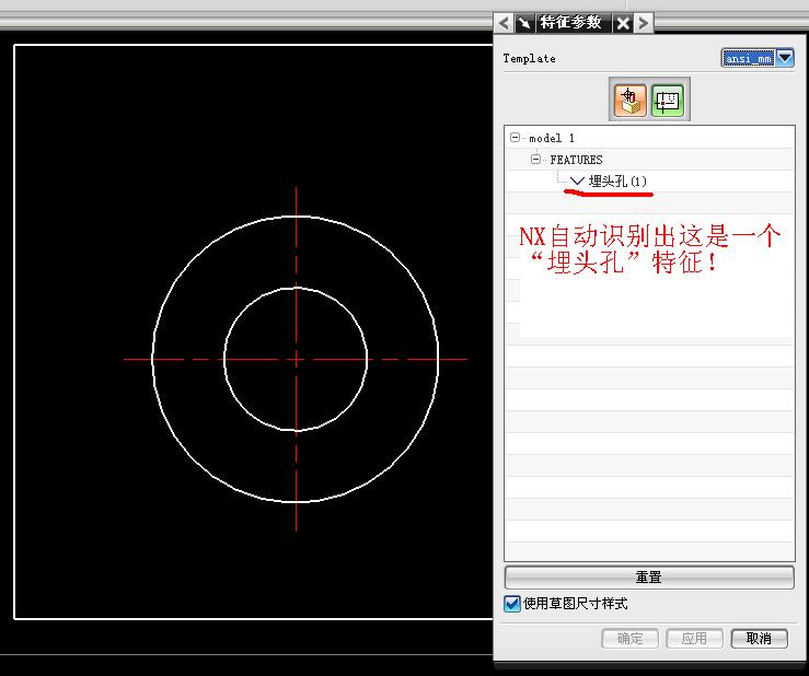

呵呵,谢谢版主啊,不管怎么说,这也是一个不错的方法,我还有个问题就是不知道他的标注是怎么做的,麻烦版主再帮我看看,我标的总是很难把符号对齐的。
发表于 2009-8-24 22:44:54 | 显示全部楼层 来自: 中国河北沧州
回复 12# mliu 的帖子
那是用“特征参数”自动标注的,手动是标不出的。

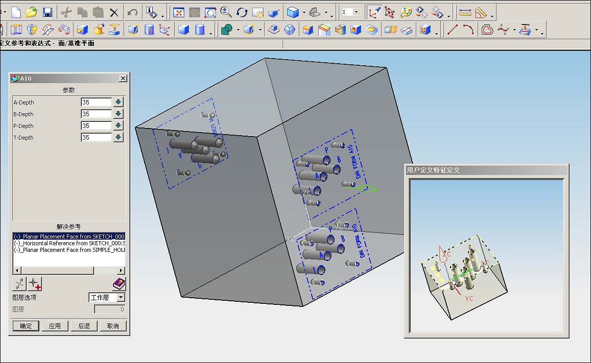

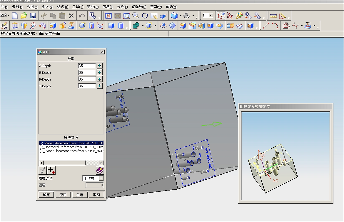

 楼主| 发表于 2009-8-25 07:29:42 | 显示全部楼层 来自: 中国上海

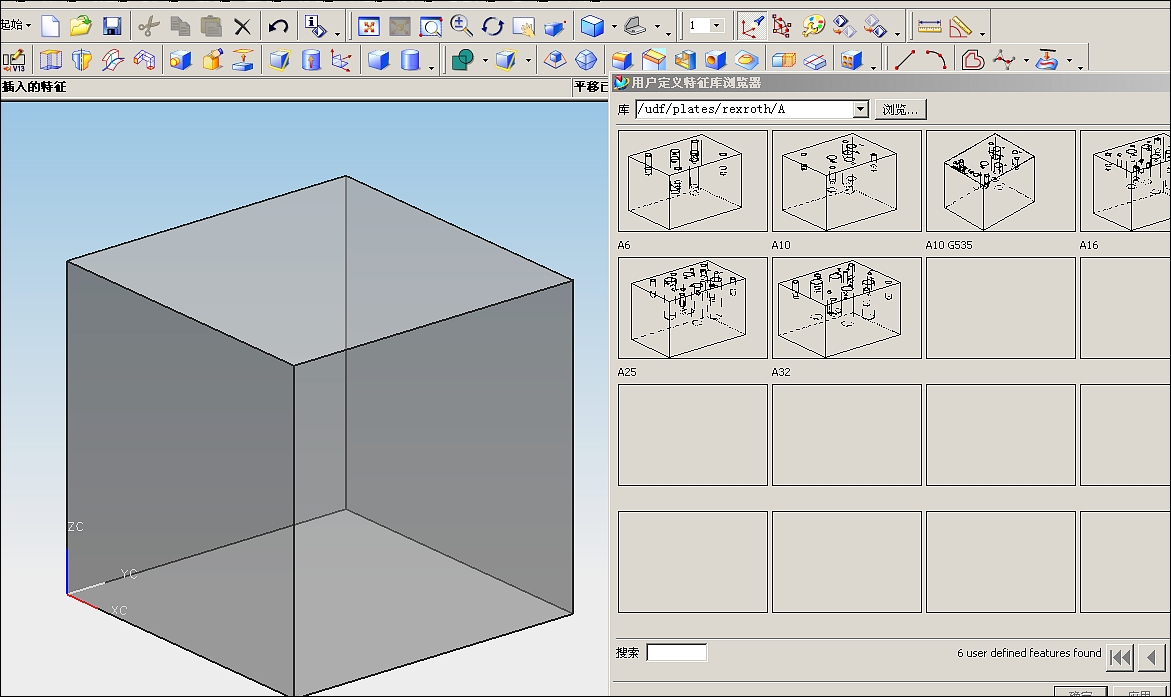

特征参数,还没用过啊,怎么才能把前面的符号也标出来,比如螺纹符号,沉孔符号,孔的深度符号,我以前在博世力士乐(常州)有限公司集成阀块部门工作过一段时间,后来就出来找了份设计的工作,这是以前一个在力士乐做过设计的赵工做的,可惜他在我来之前就走了,没机会请教了,一直都想不明白他是怎么做的,对与标注我认为应该是一种很快的方法,因为有时候一个大的阀块上会有很多孔。
发表于 2009-8-25 07:49:58 | 显示全部楼层 来自: 中国河北沧州
回复 14# mliu 的帖子
用UG就要灵活一点吗,你可以把每一组孔的草图放在不同的层里来控制呀!
发表于 2009-8-25 07:54:43 | 显示全部楼层 来自: 中国河北沧州
原帖由 mliu 于 2009-8-25 07:29 发表 http://www.3dportal.cn/discuz/images/common/back.gif7 @, @' S% d% D  G
/ P& c5 u1 {' t$ U8 X& i% [; o特征参数在一般的制图中不常用,但对于你的工作确实很有用,你说的那些符号都是自动标注的,而且你说的那个赵工的图也是这么做的呀,这个你不用怀疑。

 楼主| 发表于 2009-8-25 12:25:43 | 显示全部楼层 来自: 中国上海
呵呵,我感觉用图层控制是行不通的,你也看到了,在阀块设计中的特征库少说也有上百个,包括力士乐,Parker,sun的各种阀的安装面,还有插装阀,在设计中调用那一种是不确定的,不可能设置上百个草图图层,假如两个阀板安装面草图在同一个图层,且一个要显示而另一个要隐藏该怎么办?且在安装面做出油口标记是很必要的,不仅设计方便,在以后的装配和调试中都少不了。
 楼主| 发表于 2009-8-25 12:33:07 | 显示全部楼层 来自: 中国上海
麻烦版主做个---特征参数--教程,好好学习学习,我刚才用了一下是能标注,但是符号不正确,是不是要设置一下,包括沉孔符号,螺纹符号,还有孔的深度符号。

发表于 2009-8-25 18:42:05 | 显示全部楼层 来自: 中国河北沧州
原帖由 mliu 于 2009-8-25 12:33 发表 http://www.3dportal.cn/discuz/images/common/back.gif7 O, F; }( g' I: n
7 a  h0 b' T9 j3 T: l/ O  g$ f% O% U' x
你说的那些符号不用你去设置什么,这些都是NX的内部特征,它可以自动识别的。1 C- q" m) D& @0 H) d9 u  K: H
这就是为什么我们要尽量用特征建模,用“孔”特征而不是用拉伸除料的方法去做孔!
# r$ x- P* y  C, S1 _+ u# g0 ~因为这样这些特征在“制图”、“加工”等模块中可以自动被NX识别!
# @& J) W" [, n2 E. V  V  U  s

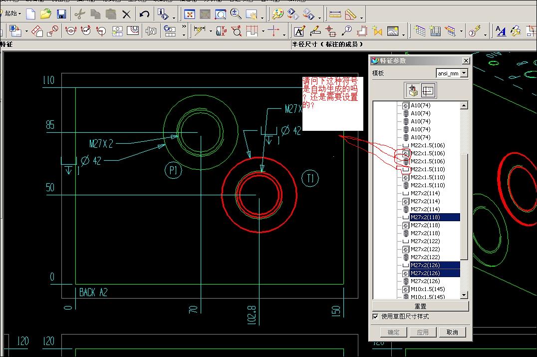

 楼主| 发表于 2009-8-25 21:41:24 | 显示全部楼层 来自: 中国上海
呵呵,谢谢版主的热心啊,又学到了不少知识,第一次听说特征参数标注,确实很方变,不过在参数标注我又遇到了问题。
