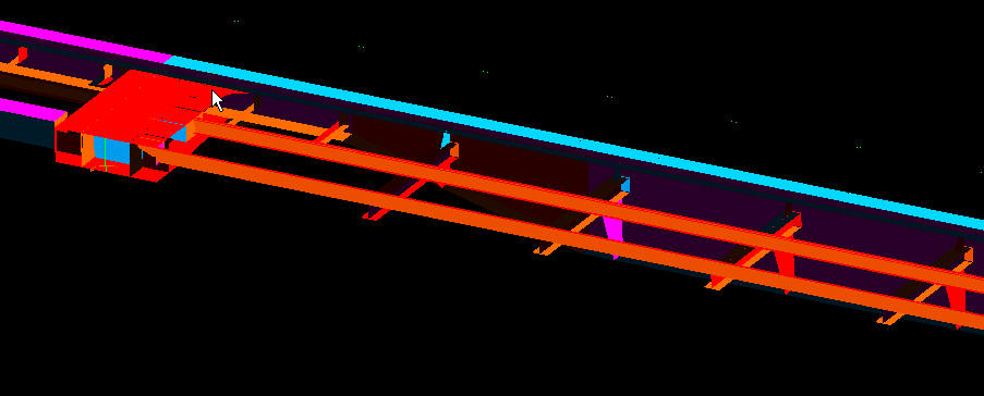

哪位老大帮一下忙,告诉我如何处理平车上铺木地板(厚45mm以上的松木)的建模及垂向力(均布)的加载方式?
" Y0 a7 B0 F+ |$ a9 O' I$ _2 |4 V7 c1 w8 R- v
木地板下是纵向工字钢梁,如果用取消木地板只建钢结构部分的话,如何分配垂向力?% \# p) @- x8 a4 H  o& a  @* o
" ~& S. S4 V! c2 K+ }
无中梁结构,侧梁刚度比较大  d$ T- v. F6 F9 F$ [
9 T, K9 ~4 b* W  ^
谢谢!
未完成的模型图
未完成的模型图
发表于 2009-11-9 08:24:00 | 显示全部楼层 来自: 中国上海
最好建模时把木板也做进去。如果模型中不包含木板,可以先对原来作用在木板上的载荷 (以及木板的重量) 求出合力中心,并沿宽度方向分配到两根工字梁上,然后再沿长度方向分配到工字梁的节点上或以分布载荷的形式分配给梁单元。沿宽度分配时只需考虑合力中心位置,按比例分配;沿长度方向分配时,可以假设沿长度方向为线性分布并保证合力中心,然后用最小二乘法求解两个系数。
