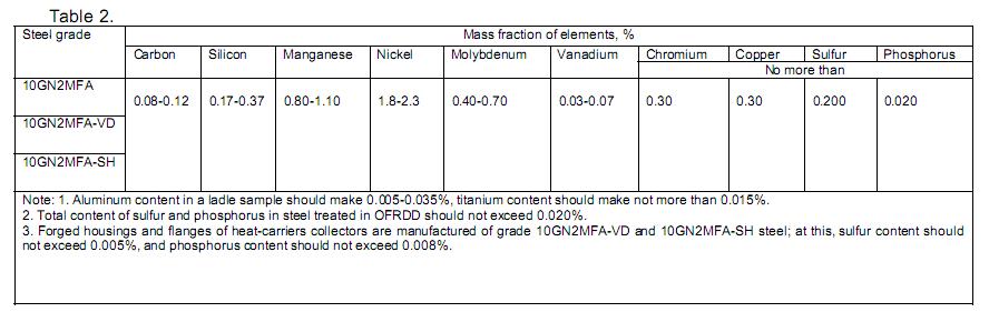

10GN2MFA  不知道有对应的美标,欧标牌号没有?; A4 ]' n. U. E* G1 @* Z# m7 U! R6 w
