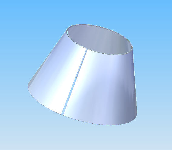

请问您的锥斗是什么形状?能否贴图?, `5 ]( p; B) y* j2 E
是不是下面的形状?1 l. G+ k& `5 F

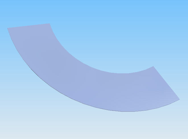

两种做法
一定要沿母线切出一条缝才可以展开,或者先做出一半,展开,再镜像,ok
