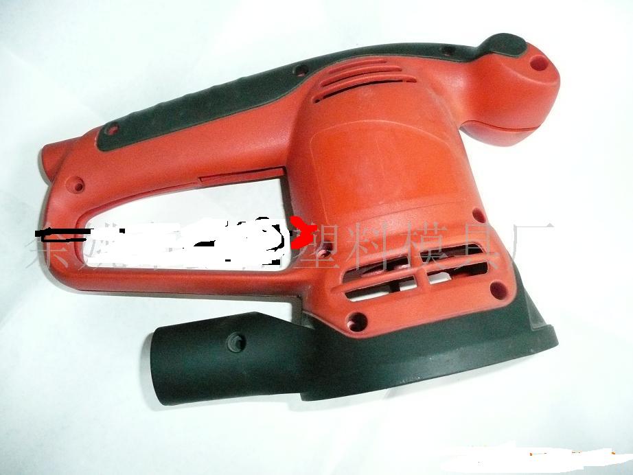

大家好,我是一个塑料模具设计工作的,我建了个高级群77320702,讨论包胶模具设计,希望从事包胶# W0 H! X9 M: C8 I% I, n
模具设计的朋友加群77320702: k7 N: A& s  ]
$ m/ A" Y0 O0 J) ~+ n; G
包胶模重点:1封胶2定位3缩水
/ }( T( u$ p8 d3 I包胶模具(二次成型):两种塑胶材料不一定在同一台注塑机上注塑,分两次成型;产品从一套模具中出1 A7 H  \) N% G8 M; k
模取出后,再放入另外一套模具中进行第二次注塑成型。所以,一般这种模塑工艺通常由2套模具完成2 B( b; x) _9 i) T
二次成型模具(包胶模,主要是软胶包硬胶)。其中软胶常用人工橡胶、TPU、TPR等胶料,硬胶可为8 j. h& m. Q2 q% |  f
ABS、PC,pp等。
+ _8 q$ ^) j9 x. W1 v! V( V6 i& h  F4 ?$ x% r
做包胶模注意事项
$ y! T5 S: |0 r0 u0 i  k1, 模具钢材,可用H13或420H1 v9 b  ^( J2 ]
2, 在软胶的封胶位留多0.07~0.13作为预压
6 C' n- ?- l$ w$ A' x9 G3, 硬胶要有钢料作为支持,特别是有软胶的背面,避空间隙不可大于0.3S。
; I- h3 G5 |  M# b3 F9 B( g) m! ~8 N4, 底件与包胶料的软化温度要至少相差20,否则底胶件会被融化1 }3 O% W8 c3 a) `; s: @4 M
5, 若包TPE,其排气深度为0.01MM" p4 C3 U& a  C/ X" g# S' e
6, 底成品与塑料部分的胶厚合理比例为5:4
4 E1 H' _: K8 \4 N4 `+ G* @3 r+ d- j7, TPE料,其入水不宜潜顶针,可改用直顶,入胶做在直顶上,最好用方形,直顶与孔的配合要光滑& S! t  O& \2 z' L+ d3 d
,间隙在0.02MM以内,否则易产生胶粉。8 M4 G  `2 Q7 D7 `: w, \* e6 O
8, 流道不宜打光,留纹可助出模,前模要晒纹,否则会粘前模。6 I0 a$ S' l5 L, t  Y7 D+ K
9, TPE缩水率会改变皮纹的深度。; i2 J3 X" |  r3 r( r4 D
10, 如果产品走批锋怎么办?
" m2 ?; B0 n3 \! c3 L( [      ⑴前模烧焊。⑵底件前模加胶。⑶底件后模加胶' ?- }' K, g: x8 T# l5 F+ G
      ⑷包胶模后模烧焊
1 E' A8 V1 R9 ]' F11,粘前模怎么办?
8 U& ?, X2 Y0 B  J* y+ `9 O    前模加弹出镶件,镶件顶部加弹弓胶,弹弓胶尺寸要小于镶件最大外围尺寸
' N1 T5 ?; E' [) n高级群77320702,讨论包胶模具设计
