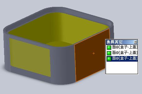

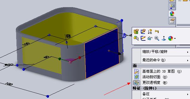

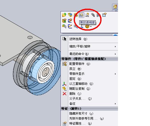

发表于 2009-8-17 19:13:34 | 显示全部楼层 来自: 中国湖南长沙
楼主看看是不是这样:8 C, |1 R9 ^9 j$ a8 q7 A/ Z# [

发表于 2009-8-17 19:30:50 | 显示全部楼层 来自: 中国浙江宁波
鼠标落在透明面上,点右键->选择其他->在弹出的选择框中一个个选择,直到选中透明面为止

发表于 2009-8-18 08:36:36 | 显示全部楼层 来自: 中国广东深圳
原帖由 pingalan 于 2009-8-17 17:57 发表 http://www.3dportal.cn/discuz/images/common/back.gif
! e  z8 J0 E; m/ M2 u* K# d修改的方法是什么?
1 c& N& w0 y7 y, i3 Y" z2 p: ?. C
你的零件的透明效果不是使用“更改透明度”方法所得,因此就无法使用该法还原3 I6 Q- N4 W8 X! _9 h4 s
你点击特征树上列最后一个图标“rendermanager”,下面扩展下,都是给这个零件外观赋予的外观效果设置,在已经设置好的5个默认塑料材质中的最后三项上重复这样操作:右键——编辑——高级——照明度下,你检查一下,把透明度拉到零,确定" B+ l" S: K$ b1 v- f2 P" H& A
这样,零件的透明效果就被更改了
 楼主| 发表于 2009-8-18 08:38:12 | 显示全部楼层 来自: 中国湖南长沙
找到原因了,呵呵

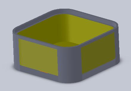

修改好了,呵呵,我原来也是按mark300 说的方法做的,见图吧
( ]9 ]( X. y$ A6 W! n- i原图

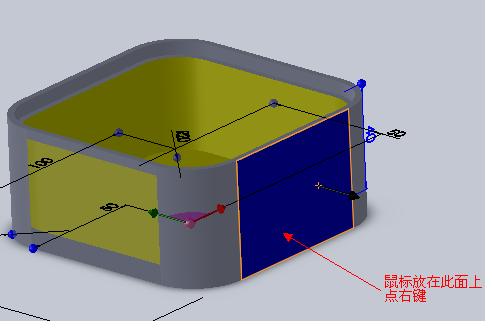

; O; c! j# |2 C2 P4 N; H3 O选中透明面4 M! v' H; m. V4 V$ P

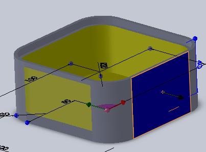

+ m( Z, r. A' P! C选中之后
( V2 E! W3 P( c4 Z8 O( N 3.JPG , l; R0 `, {3 ~# Z$ v$ `6 I2 O) l
2 R7 Y6 }7 |7 E6 N7 `6 X* v

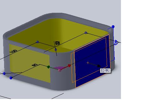

问题就在这里了,呵呵
. p' e/ p" L( g 5.JPG
/ `! L' v& X* n" Y9 Z
3 v2 \- e3 h& d/ x6 |6 p 6.JPG
# x+ F6 Y5 ^- L8 g0 _6 G实际上是选中了那个小的方框,也就是里面的面,所以无法去外面的面的透明度。正确的方法是把鼠标放在外面再点右键。 4.JPG & s+ D2 n+ ~0 t: Y
2 u( p8 P1 `$ `1 U+ x% q2 ?! {0 A说白了就是鼠标的位置放错了!晕死,搞了很久。. q* v3 f; A! Y+ D8 V( N

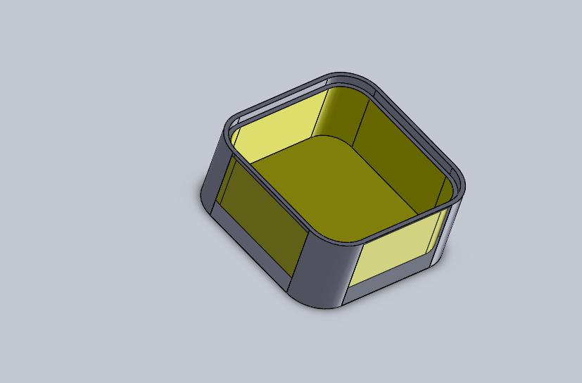

% w4 F+ T' y* H# a- w3 l最后,还有一点奇怪,盒子基体为何会变成两层?只因为上面做了一个凸台?
