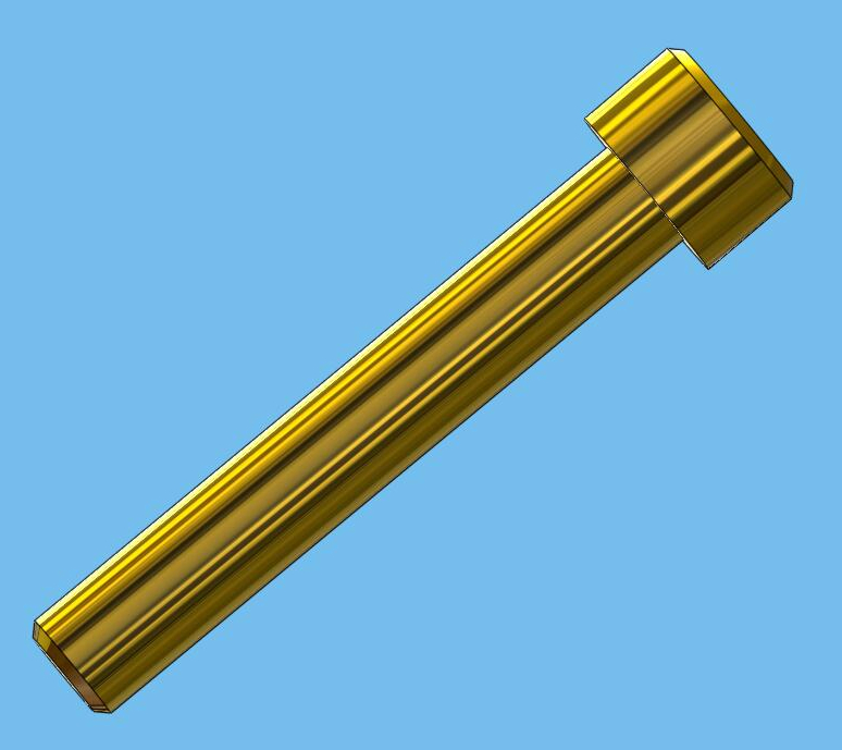

我的电脑安装的是solidworks2008 1.97G的版本,显卡FX1700,显示菜单中的”realview“项是黑色的,图标也是金色的,应该是开启了relview功能的,可是我的零件选择变换各种材质时时并没有出现那种金光闪闪的实时realview效果,不知为何,是不是1.97G的文件无法显示该效果,还是别的什么原因,敬请各位论坛高人不吝赐教,如果您的电脑能够正常显示realview效果,请告诉我您的安装文件多大,期待!

如果视图——显示菜单中的图标显示已经激活,那应该是已经开启了realview,9 ?6 n1 \% Z. D* v2 }* m- E% q3 l
不过要模型显现金光闪闪的效果,你的材质或外观也应该设置成金黄色的,如黄铜,金等,否则就是银光闪闪了 呵呵
发表于 2009-8-17 16:58:35 | 显示全部楼层 来自: 中国广东深圳
成功开启后具体效果请看这个页面,http://www.3dportal.cn/discuz/vi ... ;extra=&page=14
/ j& E3 l3 F! w5 ?5 V是我按照sunrays110楼主在sw08下软改成功后的效果,我安装的正是1.79G这个版本

这是廉价的 t2 显卡 打开的realview
 楼主| 发表于 2009-8-18 10:47:27 | 显示全部楼层 来自: 中国内蒙古包头
多谢楼上各位热心朋友的指点,我想知道你们的显卡都是专业显卡吗,6楼的朋友,你的那张图片没有经过渲染吧,应该是实时效果吧,能告诉我你的显卡型号吗,顺便告诉我你的sw的安装文件多大,期待。

发表于 2009-8-18 13:54:29 | 显示全部楼层 来自: 中国广东深圳
通常情况就是,如果你的是专业显卡,sw一安装就自动开启realview,好像不需要什么特殊的设置。! p: s0 L) n: v1 p/ B3 `+ e
当然软改成功后(普通显卡软改成专业显卡),也是会自动开启,你的模型就自动得到适时渲染的效果- D5 s. F9 N9 U/ q+ z
我用软改成功并开启realview的版本有sw08和sw09,08的版本就是网上下载的1.79G的,但是软改后除了能开启realview得到视觉上的效果外,别的性能都没有提升,有时会自动蓝屏,所以后来又改回来了9 G4 z7 U/ }% W/ [1 K7 ~% @9 c7 S
如果有楼主的显卡,我会笑到醒,羡慕中 呵呵

 楼主| 发表于 2009-8-18 15:59:59 | 显示全部楼层 来自: 中国内蒙古包头
请问楼上这位热心的朋友,你的那几张贴图应该都是realview的实时效果图吧,真的很不错,至于我的显卡嘛,很惭愧,是软改的,不过,比阁下幸运的是截止目前还没有出现什么问题,至于专业显卡,套用电影《长江七号》里曹主任的那句台词”那是你的理想,也是我的理想“。

笔记本 IBM T41P 显卡就是 t2
4 M  s4 G0 a% Z+ R. I# P
, d: P9 ?: S. ?. s+ V, }系统是xp,sw08sp0,3.8g的那个,试过1.7g的那个,不行。$ x) V$ r5 g* M0 L! a4 H$ O3 ]: o
$ f! v7 b4 z8 z6 _! G
注意驱动一定安装IBM的官方驱动。
