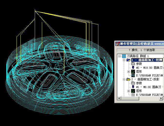

[求助] 谁能帮我编这个程式
发表于 2009-8-17 13:10:49 | 显示全部楼层 |阅读模式 来自: 中国广东江门
http://file:///C:/Documents%20and%20Settings/Administrator/桌面/未命名
爪盘.rar
196.34 KB, 下载次数: 164
发表于 2009-8-17 13:29:03 | 显示全部楼层 来自: 中国广东东莞
我帮你看下,有时间弄好了给你
发表于 2009-8-17 18:32:32 | 显示全部楼层 来自: 中国江苏苏州
教学用图
发表于 2009-8-18 15:49:21 | 显示全部楼层 来自: 中国江苏扬州
第一步  粗加工挖槽 我用的d18r3的刀

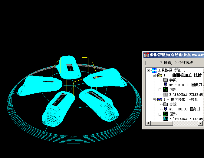

第二步  加工五个爪子  用的投影加工d8r2的刀

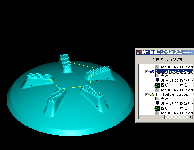

第三步  加工顶面  用hsm 刀具同上

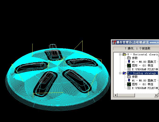

发表于 2009-8-18 15:55:14 | 显示全部楼层 来自: 中国江苏扬州
第四步  hsm scallop 加工圆弧面
发表于 2009-8-18 15:58:36 | 显示全部楼层 来自: 中国江苏扬州
以上仅为加工思路,不排除有更好的,具体参数设置请自行琢磨
