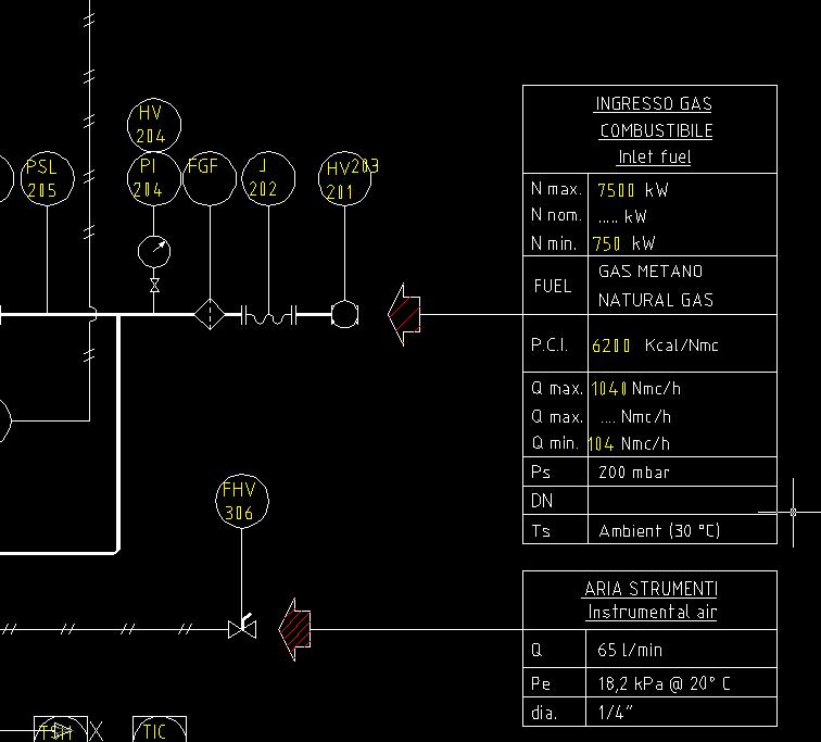

意大利传来的图纸,请问国外天然气流量单位Nmc/h是什么意思?

 楼主| 发表于 2009-8-17 19:27:59 | 显示全部楼层 来自: 中国江苏苏州
原帖由 hottee2009 于 2009-8-17 16:43 发表 http://www.3dportal.cn/discuz/images/common/back.gif, |$ i* r( y) N0 X: {+ M
N>>0℃时气体体积;现国标也已有如此写法
7 K( A% T2 T8 y8 S+ A6 ]7 o- o
3 X3 ]+ S; }9 R% v1 q9 C& l但是它下面标示有工况:压力=200mbar,温度=30摄氏度?
发表于 2009-9-26 20:42:54 | 显示全部楼层 来自: 中国陕西西安
那是工作状态,但是计量时标况
发表于 2009-9-27 13:47:13 | 显示全部楼层 来自: 中国北京
Nmc/h的意思就是每小时多少标准立方米,这个“标准”指的是标准状态,也就是20℃,101325Pa的状态,其他状态的流量要换算到标准状态来计量。
 楼主| 发表于 2009-9-28 21:18:14 | 显示全部楼层 来自: 中国江苏苏州
原帖由 wjxwin2006 于 2009-9-27 13:47 发表 http://www.3dportal.cn/discuz/images/common/back.gif
: [' `& y8 d9 YNmc/h的意思就是每小时多少标准立方米,这个“标准”指的是标准状态,也就是20℃,101325Pa的状态,其他状态的流量要换算到标准状态来计量。
! ]0 Y: G9 g0 Y' z3 M
. n# K. N) e, I* u) N/ T国内天然气计量标准状态是293K,101325Pa, 不知这图上是不是这么回事?
