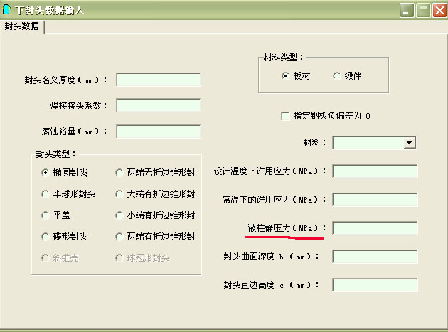

上封头可以填液柱静压,为什么下封头不可以?是不是搞反了?
发表于 2009-8-17 08:49:24 | 显示全部楼层 来自: 中国江苏无锡
下封头也是可以填液柱静压的呀,只不过填数据的位置和上封头不同罢了# f3 ^9 F) A5 a1 {0 u0 J  t8 G- e
