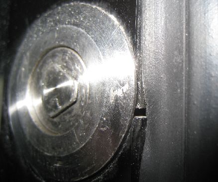

我们有一个产品。玻璃上面开个圆孔供钥匙插入。
5 {, ~3 z5 @, w, P# i) P' N8 |
9 x- l5 X5 j& a' ?问题是这样,孔开在和玻璃边缘相切了,直接就打开了一个裂口; Z3 ~: c5 M  W
- I  Q  G; v7 q* M" S, @
请问这个孔会不会影响玻璃的性能,造成应力集中呢6 R& E; W, \( {. ^, W+ l! I, B

 楼主| 发表于 2009-8-16 21:56:29 | 显示全部楼层 来自: 中国广东深圳
但是他们厂家的人竟然说,; A4 t, A% v. j: H; A& }
这个其实是为了消除应力而特意弄的
  I6 q/ q9 M; g! S' q3 a& ^$ L/ O! z; K+ s* `7 b) d, c
怎么感觉就像在扯淡。

发表于 2009-8-17 09:09:08 | 显示全部楼层 来自: 中国北京
把孔开成三边的方孔或长孔就行了
/ _; h8 y& |7 o$ s相切的边在开孔时就会发生碎裂,即便是金属件也是不合理的设计。

发表于 2009-8-17 09:21:11 | 显示全部楼层 来自: 中国山西太原
玻璃上不开孔就没有集中的应力,开孔后因开的是圆孔应力集中影响也不是很大。关键是这个孔处于圆玻璃边缘且已开口,钥匙插入时很容易将孔别破,应改进设计,或改用其它不易破的透明材料。

发表于 2009-8-17 09:37:05 | 显示全部楼层 来自: 中国上海
零件上受到力的作用才考虑应力集中的问题,玻璃板上受的力估计不大的吧?

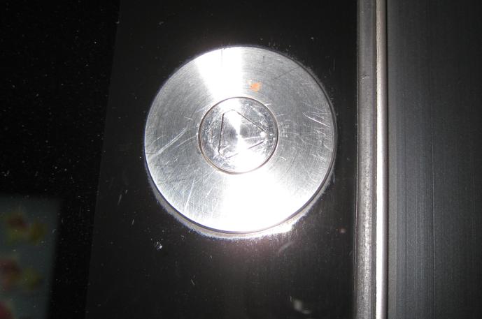

 楼主| 发表于 2009-8-17 19:31:23 | 显示全部楼层 来自: 中国广东深圳
谢谢各位的回答,/ z8 _$ ~2 E4 R2 g% a
* R! Y+ d2 Q7 g; x1 b+ g这是原来老产品的开孔位置& F" D* a9 i% {, Z1 `! x6 J
2 Q/ |/ \$ r9 ^; s" T1 I9 y
BTW,这个是月台屏蔽门上面的钥匙孔。* B& B+ e0 L1 p' a' Q0 ?. o
$ |$ [2 g; x8 h* ]1 v9 R- F! _老产品是进口的,新产品是国产的。。。! u- i" x+ \$ G7 Q$ ]

发表于 2009-8-17 20:02:02 | 显示全部楼层 来自: 中国江苏南京
所谓玻璃消除应力的办法就是加热进行钢化,只有钢化玻璃才消除了应力。
发表于 2009-8-17 20:25:37 | 显示全部楼层 来自: 中国北京
孔和玻璃边缘相切并且有一个裂口,那么应力就释放了,但裂口附近的强度最低,容易破裂。这种设计肯定是糊弄人的设计。

发表于 2009-8-19 20:06:01 | 显示全部楼层 来自: 中国吉林长春
其实就是设计的时候尺寸有偏差了,相切薄的地方容易碎,所以打个缺口,这是一个补救措施,应该说补救的可以,但是不美观. b* w9 t, J4 V+ o  w! b0 s$ ]4 h
如果幕墙经常受到震动,那就比较危险了,因为缺口的尖角处受震动影响较重" _% [" S' O* d  W; q$ M

 楼主| 发表于 2009-8-19 20:18:56 | 显示全部楼层 来自: 中国广东深圳
谢谢楼上的回答,8 }, t& |% A- c- y
这个地方肯定会经常震动的。
1 h+ S+ M6 g+ ~5 E" m+ u& r列车活塞风的力是很大的,
" q  S( p1 i; k& p8 h3 N( H当列车进站的时候,一个人顶着一扇门
" K0 L9 |% v2 V1 k会感觉到非常的吃力的。
