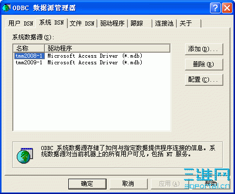

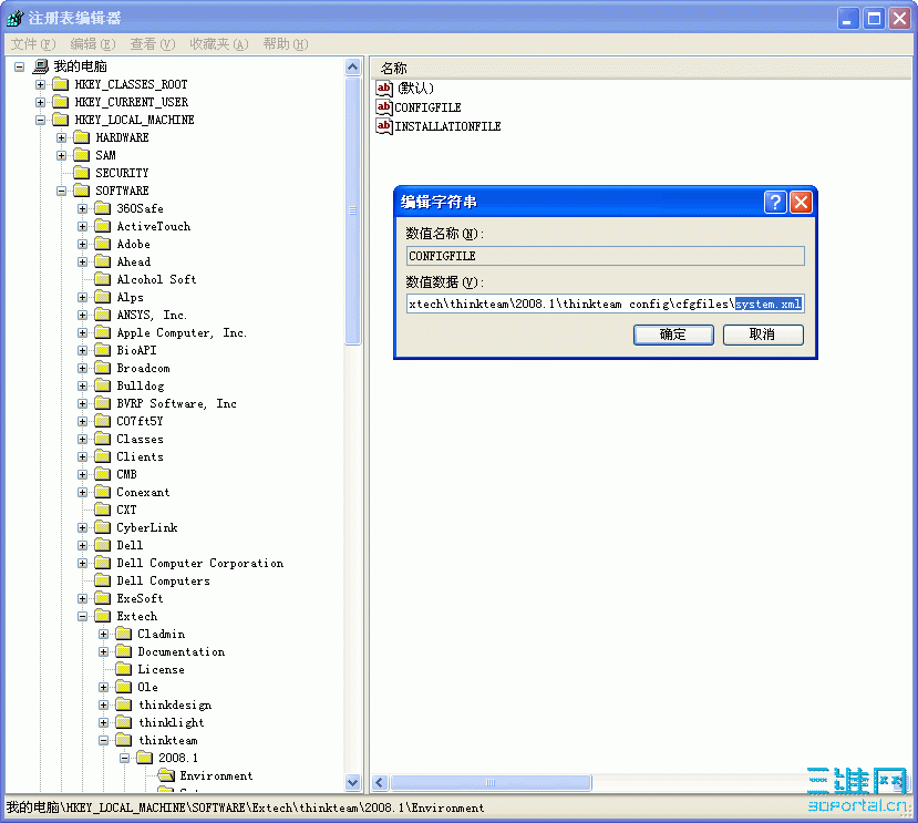

打开下图注册表信息,搜索找到xml文件,注册表里指定的路径下是否有xml文件,没有的话是不对的。8 h; M* Q1 C2 R- b( C3 H
4 I2 \7 Z$ O4 O' |4 E实在不行就把注册表这条消息删除掉,并且把下图的数据库tmm2008.1或tmm2009.1也一起删除,那么启动程序的时候就不去连接数据库了。0 @5 J8 ^( N9 l( r: ]; B/ B# S9 j

黄工,我的注册表里没有configfile这一项,另外,你说的删除数据库中的那个文件,请问数据库该怎么打开呀?
发表于 2009-8-18 11:05:15 | 显示全部楼层 来自: 中国上海
注册表里没有configfile这一项,你也说没有xml文件那么说明你的安装有问题,你可以手动新建一个configfile,问别人刚安装的用户,那xlm文件给你,你指向它。不行就只能尝试新的系统了。
