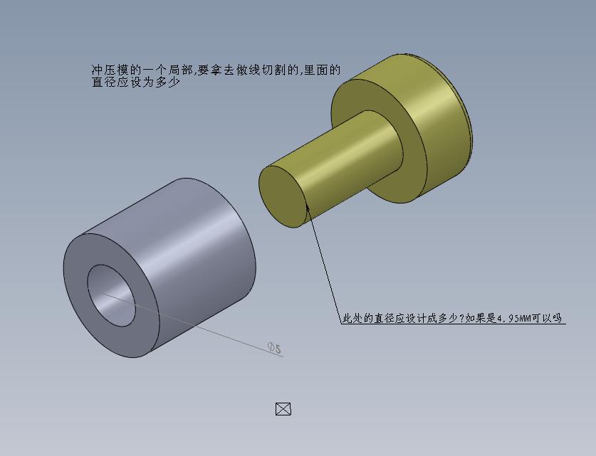

* {4 q* ~( m& Z$ C' t1 t! a这个尺寸跟你要冲切的材料厚度有关系。$ |' N8 U# B0 ]" z
上模的长度也有一个同模腔面积的比值关系。

从形状上看应该是简单的冲孔或者落料模之类的,要根据材料特性\厚度\产品要求来综合考虑的.

和材料特性(脆性或塑性)、厚度(薄板或中厚板)、产品要求(冲切边精度和角度要求)有关。
! y) j$ [6 E5 I5 _& u7 T1 I如果是简单q235薄板,间隙小于板厚就可以。

一般按0.005x板厚留间隙,供参考

如果材料是碳钢,厚度不大于2mm,冲5mm孔时的间隙(单边)=(0.004~0.006)×材料厚度。
