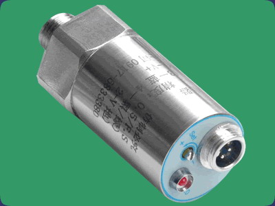

发表于 2009-8-27 19:48:43 | 显示全部楼层 来自: 中国四川成都
这种压力继电器如何?我没用过,不知效果怎样,不过它的控制精度应该较好。还有另外的几种单点或多点的压力继电器,见该公司网页。1 M; L6 H: W# M1 _8 [, W: H
+ g8 T- k- Q6 E* O( B. A
YKA系列单点高压半导体压力继电器1 V0 m# e8 _, \
# f7 j' m$ T- w4 c6 L: M YKA系列单点高压半导体压力继电器.JPG $ X' s9 @9 l) O' ?
5 B- F1 B+ d% A& \4 v3 q" X$ n主要技术指标
3 Q1 P0 T9 j! J6 `- f5 i% |1. 设定精度 ≤ 0.5%F.S 2.
. a3 f' d9 m) V9 O- W设定分辩率 ≤ 0.5%F.S 3.
. p( I! b7 x/ d0 m: A设定重复性 ≤±0.5%F.Smax 4. 3 }6 Y0 k* @9 O' R4 p
开关频率 ≥200Hz/s 5. 0 `! Q) S3 I$ H2 O+ i: a8 k, p
压力设定 NOLED亮/≤20mA 6. : w/ q, G& Q* J; g" M0 b
输出常态 NCLED灭≤10mA 7.
2 W# s. K3 g1 f! d& |/ ]负载能力 CMOS继电器100mA/100V 电磁继电器 2A/120VA 8.+ o) V. V3 W4 e4 F3 S
工作电源 稳压DC24V 9.. Z- L: O1 d4 ?
工作温度 -20 ~80℃ 6 r7 u$ D1 J( `, B0 m4 w# v
用 途 : 液压气动系统压力控制 YKD系列输出有三种组合状态。双点常开;一开一闭;和双点常闭。一开一闭可用于泵的启停控制,双点常开和双点常闭取决于输入初态的要求。可根据应用需要灵活组态。 * }, a$ o6 c4 c; t. g( O9 t$ l! U' u
8 j$ W& G& n7 R( }. Z& ?+ G/ M设定方法: 6 N% L  t% R( g9 |& f' {6 ^
1。把低压设定电位器SET1和高压电位器SET2反时针方向转动到起始点位置。 ) C! q7 H+ s+ }. ]
2.接入开关工作电源(稳压DC24V)。 1 K# E2 d+ R9 `
3.压力设定:将开关接入压力校验台,施加所要求的设定压力,待压力信号稳定后,顺时针方向慢慢转动低压设定电位器SET1直到红色LED灯亮为止。开关1吸合,该点压力就是设定的低点压力开关值;继续增加压力到所要求的高点设定压力,顺时针方向慢慢转动高压设定电位器SET2直到绿色LED灯亮为止。开关2吸合,该点压力就是设定的高点压力开关值;当系统压力依次低于高压,低压设定点时,LED灯依次熄灭,继电器或CMOS继电器开关依次截止; 反之依然。 + W6 o  M8 ]6 I2 Z$ I( @: x
4.压力可多次增减,可根据指示灯LED的亮与灭来确定设定完成与否。
" J: Y+ m( w; d6 F* D! K& u6 |+ i+ T: X! N5 U- C( K
注意事项:
+ T, p: ^! k5 J# Y+ N# a: Z7 \1.微调电位器的最大转角为0-230度。不得超角度旋转,以免损坏。出厂时将按订货规格设定。 $ w9 u. p2 e; E" A) E
2.如果未注明开关设定点,微调电位器将预置到起始点位置。
, w& k; D) x3 I. w2 t+ i& {0 L3.输出初态如未要求,高压,低压设定点预设为常开。 5 m& `  x5 }3 t0 F' Z
, F3 ?+ U' ?0 v4 E: Z. j
http://www.bjykck.com/ShowMore.asp?BigClassName=半导体压力继电器&Title=YKA系列单点高压半导体压力继电器
