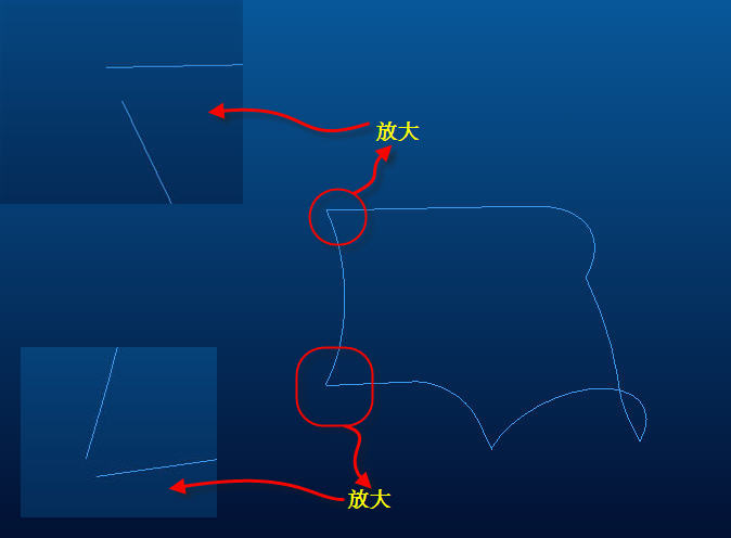

大家帮忙看看这五边面如何做,IGS文件已经修改- |* A1 \1 V0 c( D8 f

贴个图.放个IGS线框
发表于 2009-8-16 13:18:05 | 显示全部楼层 来自: 中国广东广州
你的线有很严重的问题,居然没闭合。我做了个G1的。5 @2 Z! O% k( _: z

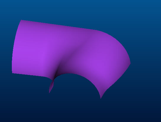

早上试了下人家告诉我用N侧面做了个。。7 I2 w. r! b! }9 w% F
5 m* N8 H% g" z7 r/ ~
但我想知道大家是如何拆面补面的。。希望高手们能帮忙弄个教程。。谢2 H9 e' c2 O3 z* n2 c

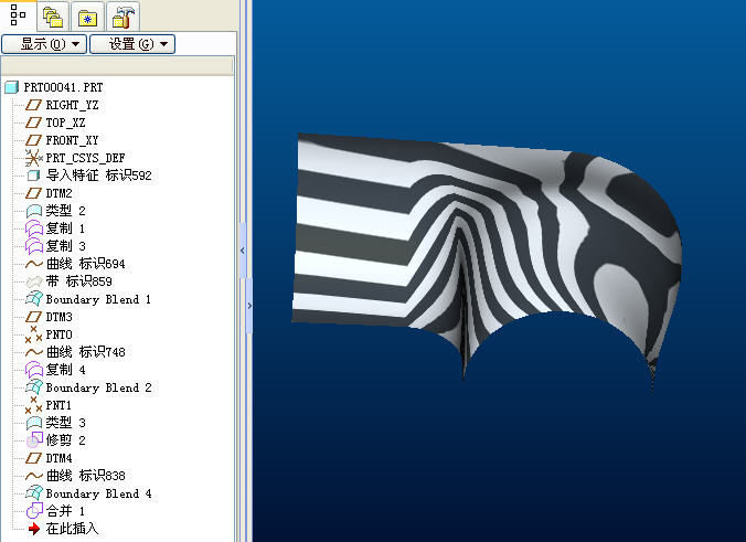

发表于 2009-8-19 21:36:19 | 显示全部楼层 来自: 中国广东广州
3楼做那个形状确实不对,现重新做个, 你看看。你要装个4.0才能看,说实话,大家都很忙的,没时间做教程啊。装个4.0方便交流。
