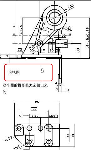

请教高手,这个投影视图是怎么做的,) A& @. t* I  ]' E7 {
视角我知道,我的意思是在UG中做出来只有底面的结构,其他地方的结构不能出现.是怎么做出来的

呵呵呵,上图,不会连仰视图怎么做都不会吧!!!!

这是外来图纸(第一象限角),与国标(第三象限角)不一样,楼主给的投影图按国标应为腑视图(当然不正确).按外来图纸相当于国标的仰视图," t/ N% S# G' L. [. w! e
只是它的摆放位置不同

此图就是简单的投影关系呀,投影后本来就看不见后面的东西了
# A8 g- p) l+ f$ c( q像你说的那种情况投影后只显示指定内容,只能手工删除其它不要的东西。5 ?/ c' X: `$ J7 e4 E
如果是做剖面图的话,你可以设置剖视图属性为只显示剖面!
