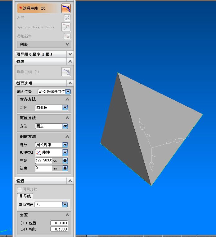

大侠们,请教一下。6 I. w; H0 l8 ]3 r8 f7 p3 S$ T" `6 _5 f$ n
在UG里怎么将一个三角形合成一个锥体(即放样得反过来)呢?

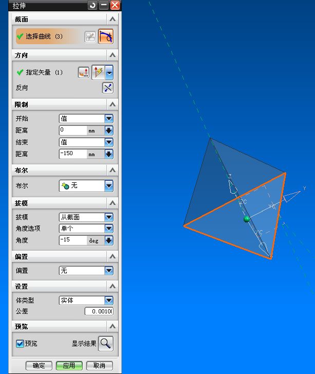

这里介绍两种方法,不知是不是你说的意思如图

 楼主| 发表于 2009-8-16 11:24:10 | 显示全部楼层 来自: 中国江苏南通
不是的,放样不是将一个实体拆开平铺成一个面吗,我说的意思是依然将这个平铺的面反过来转化成原来的实体
