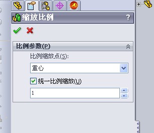

发表于 2009-8-15 16:38:31 | 显示全部楼层 来自: 中国广东深圳
有很简单,有个特征叫 比例缩放,点了以后可以按随意比例缩放大小的,输入数字就行

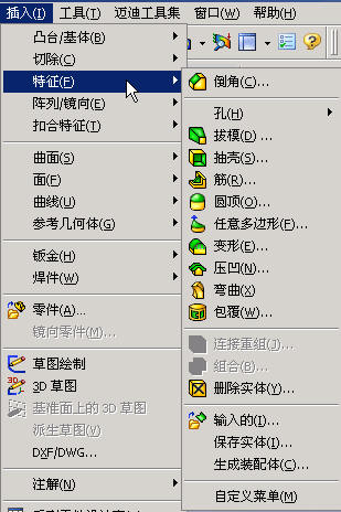

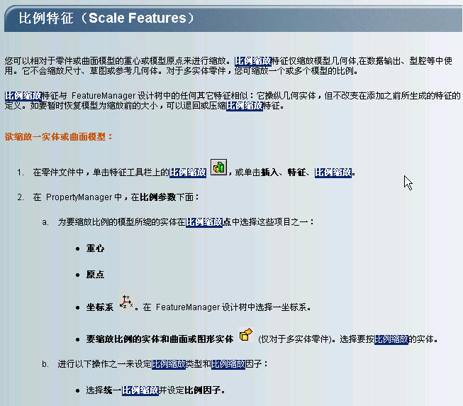

 楼主| 发表于 2009-8-15 21:12:07 | 显示全部楼层 来自: 中国湖南娄底
我是SW2007SP0最精简的安装方式,在“插入”→“特征”里没有“比例缩放”。0 N5 C; V" F9 K0 t4 [& w+ R# u
而帮助文件里有这个命令。不知是什么原因。! J5 L9 P% z4 D* q0 Z
特征菜单.JPG 1 `6 l0 n5 }2 F
6 s5 ^! x3 i% K9 E4 X# o' f' y
发表于 2009-8-15 21:14:01 | 显示全部楼层 来自: 中国河南郑州
点击下拉菜单的---自定义菜单命令,很多不常用的命令隐藏了,没有显示出来
 楼主| 发表于 2009-8-15 22:52:33 | 显示全部楼层 来自: 中国湖南娄底
谢谢各位,按照你们的方法确实找到了。一直没想到SW还会隐藏部分菜单。4 X, B! ~7 R9 C
