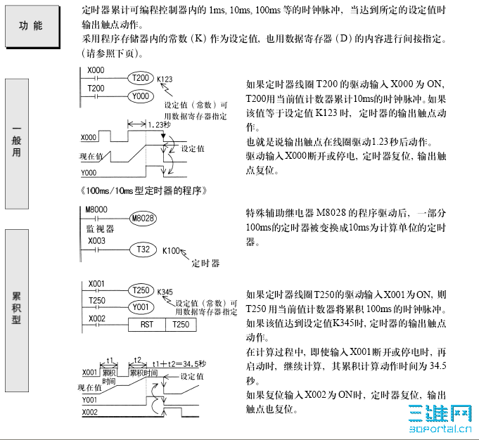

发表于 2009-8-17 12:44:15 | 显示全部楼层 来自: LAN
以三菱PLC为例:2 w& @, a5 i+ W9 S4 H5 I$ g1 y9 r
