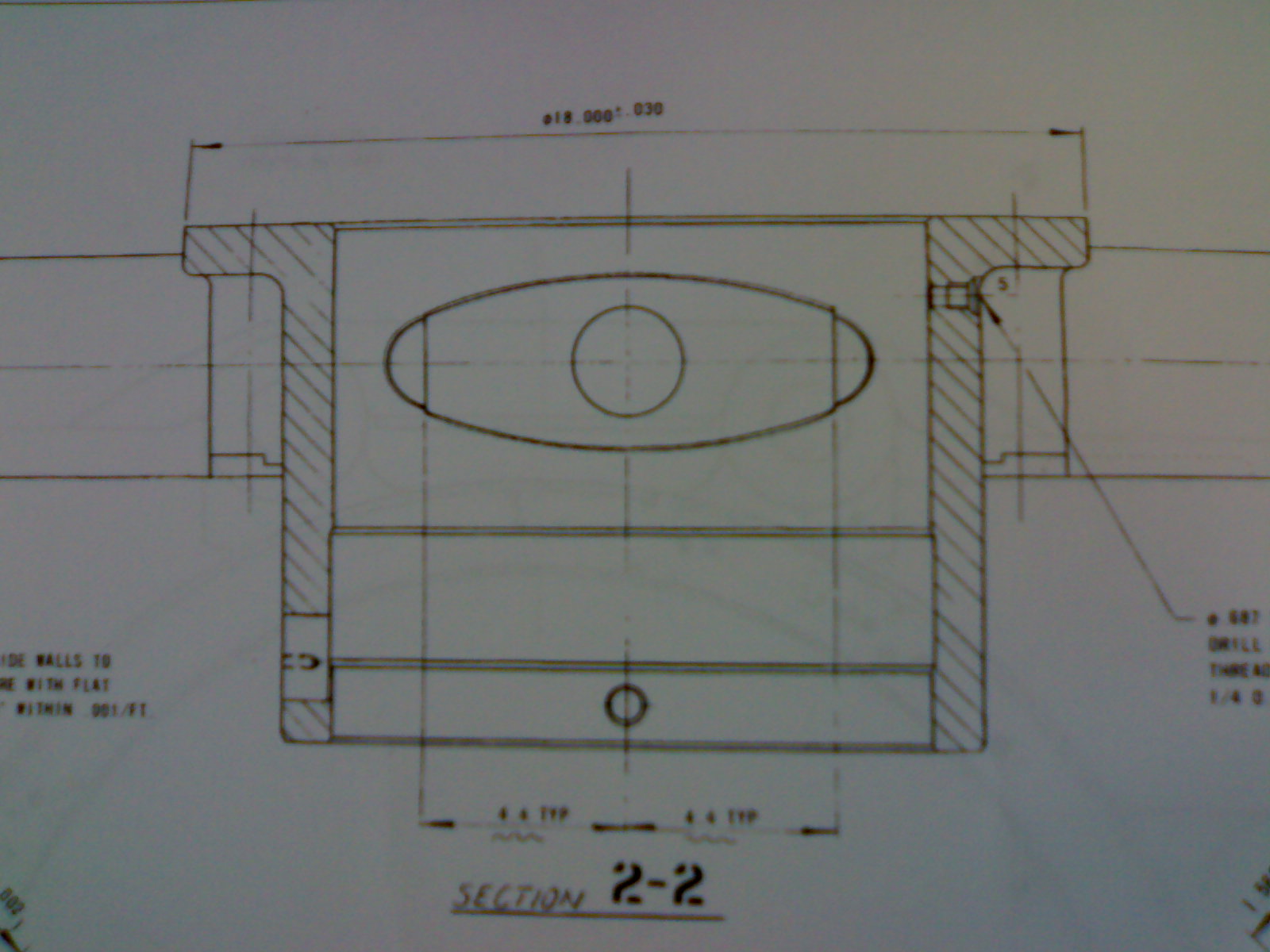

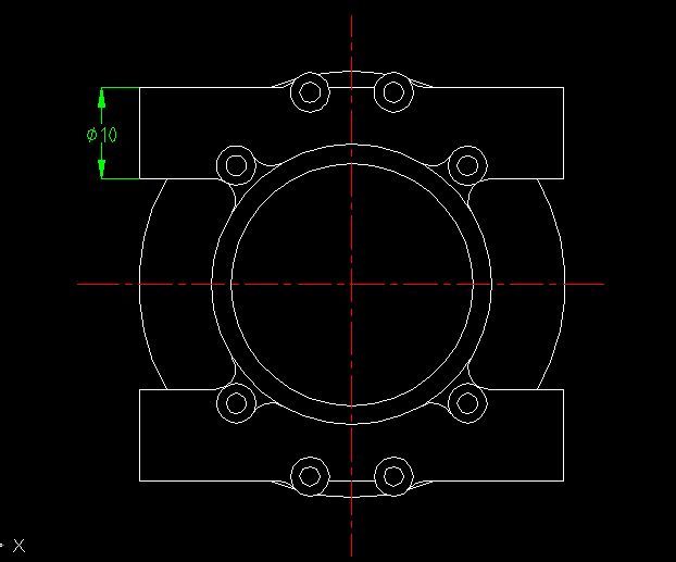

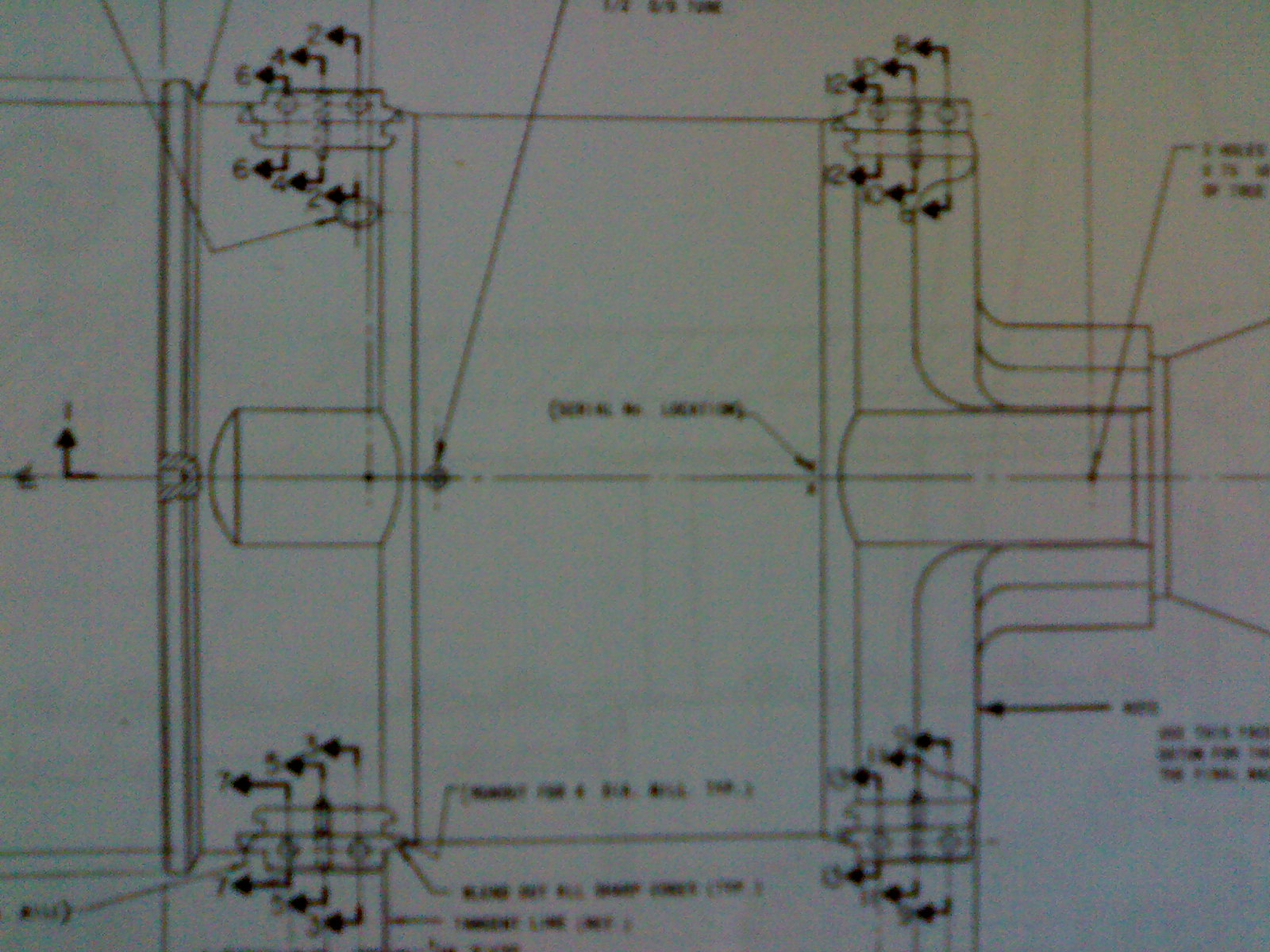

要根据cad图纸建个proe模型,看了半天不知如何下手啊7 l1 @$ H7 r. q6 a1 T  A4 z
大致的cad图
+ Q/ K5 N* s$ ]4 H% F5 s1 T. G3 \' O5 M1 s
- V2 r5 ^6 |8 P) W( _
' a: h! {. A8 l9 s0 g+ T6 {( Q1 E% {+ N# V6 i0 b

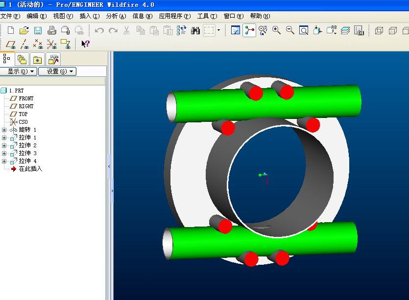

我只会画下面这些:6 A5 e6 @$ z* T2 Y/ [5 `
2 N1 w" a5 I0 p+ t7 |1 @4 \4 V
8 w6 Y0 x0 |+ [$ r/ l- |2 M1 r  {; H8 U4 [$ t/ Q4 [
6 d: N4 O9 m' Q, Z1 L3 S$ J% @
要跟cad图比较像该如何画,请高手赐教,不胜感激。, ~/ c, a+ g8 J
主要是红色和绿色圆柱相交的问题。

发表于 2009-8-14 22:40:54 | 显示全部楼层 来自: 中国广东广州
就一个视图,有些地方就只能用猜的啦,不过你画的有些地方显然就不对嘛,做设计不要太粗心,细心谨慎是很重要的

发表于 2009-8-14 23:41:37 | 显示全部楼层 来自: 中国上海
大圆柱体先实体拉伸再用小的切除,抽壳,在拉伸小圆柱& h; S. J  i) b- E" K& G0 q, c
建模需要,可能实际情况不是这样的

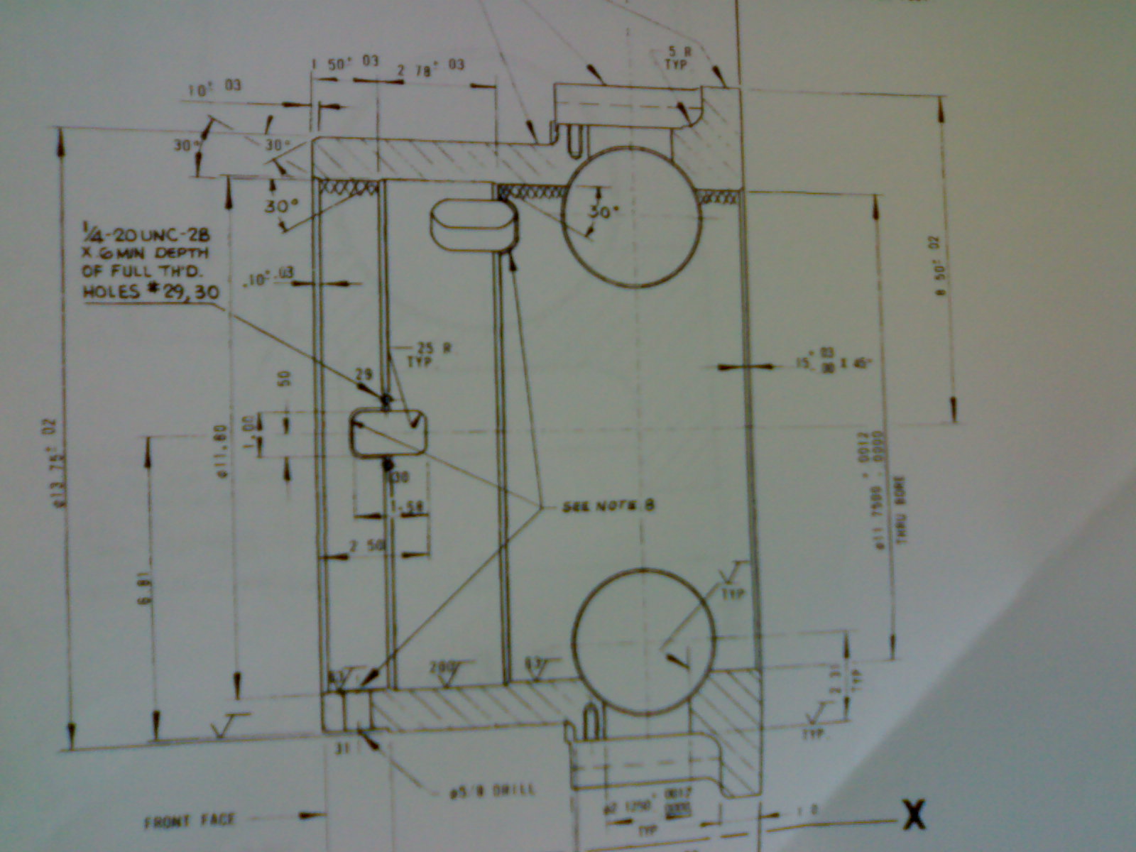

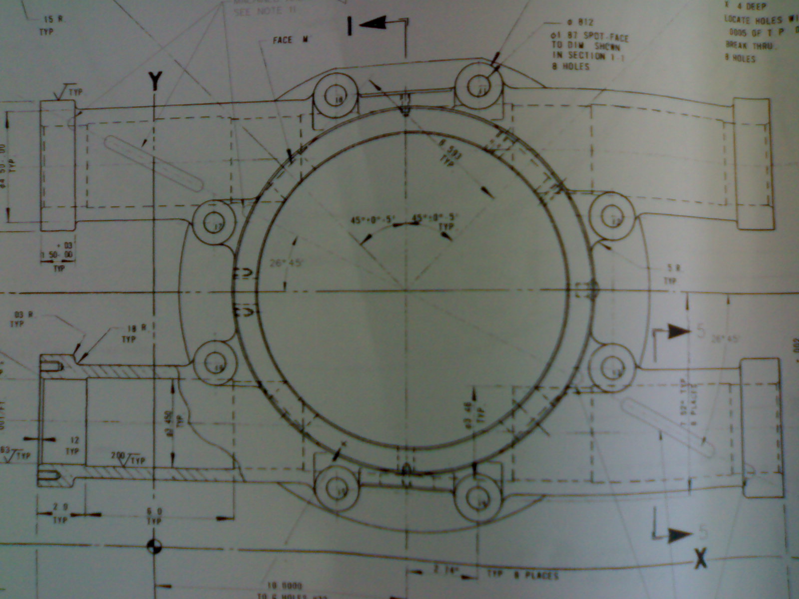

 楼主| 发表于 2009-8-15 12:51:24 | 显示全部楼层 来自: 中国湖北武汉
20090815146.jpg 20090815147.jpg 20090815148.jpg & p! r, v) w; S
7 v0 o! @7 }! w; k$ `0 ~
图纸来了,看不太清啊,谢谢大家了

发表于 2009-8-17 11:38:27 | 显示全部楼层 来自: 中国广东广州
那八个点点是销钉吗?

发表于 2009-8-17 14:05:32 | 显示全部楼层 来自: 中国广东广州
图纸看起来很简单,那两个管和之前的都是会在一起的,并且最后一步是两个管完全偷芯处理的,可能是用来插销用。

 楼主| 发表于 2009-8-17 20:12:13 | 显示全部楼层 来自: 中国湖北武汉
那8个点是通孔,安装螺栓用的,老外的东西,
3 T# ~% k8 m/ c+ v要做出跟图纸上一模一样的的话我认为还是比较有难度的,这几天一直在试,没找到好的办法

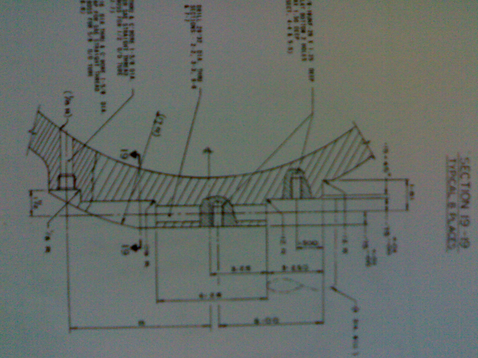

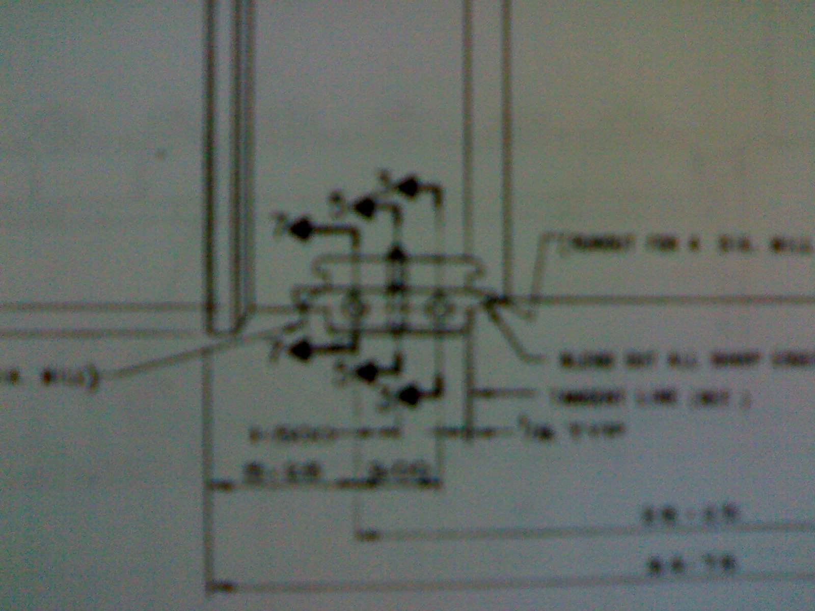

8 W# w/ c# g; ^9 l. k; z# h. P0 Y+ _3 `- T2 S7 R
( Y4 k! \* f& f: @. r2 N
手机放大点照的, p& o$ C& x# x, d  `) J. f: W. G
- m9 z' o) {; J' c. Q3 K5 j: j 20090817151.jpg
; x% y5 I! n) T  k! a/ B1 N! g  Z  \5 @5 P2 T/ X* E7 ]5 l" G
- ~& E7 R3 O: Z0 t8 f
详图
