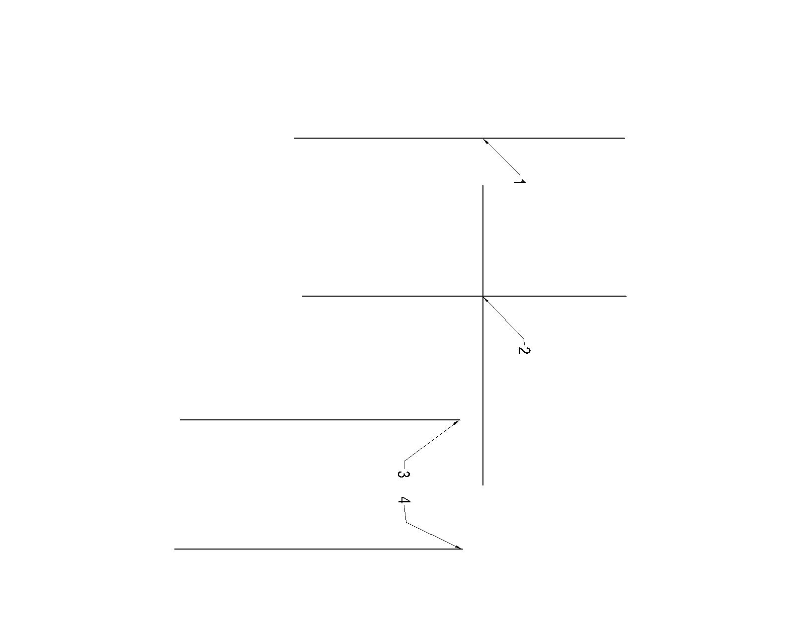

各位高手:
; m/ \8 K( Z0 g! Q% a# L       小弟最近重新装了系统,CAD出现了一点问题,图中1处不能修剪、2处可以修剪;3处可以延伸,4处不可以延伸,请问各位是哪里设置不对,重装系统前1、2都可以修剪,3、4都可以延伸。谢谢各位了!/ ^( F$ Q- \. p0 V2 _" C

发表于 2009-8-14 17:28:59 | 显示全部楼层 来自: 中国
你发你那个dwg上来看看,看是不是有问题,如果都能剪切和延伸,就是你cad的问题

那是因为默认情况下CAD是不会对选择的边进行延伸的,所以对于楼主的情况软件会出现错误的提示“对象未与边相交”。) }- O# k4 x) q, s& z+ W
解决方法:请在命令行内按以下步骤进行设置(红色是需要进行输入的操作)0 @5 X9 K1 I2 c; J$ a' `
命令: _trim- ^9 K/ Y% }2 s- s8 w
当前设置:投影=UCS,边=无
$ S7 V+ t0 \: v' y5 ~1 Q' S1 p选择剪切边...& E( r3 i; ~3 L% X
选择对象或 <全部选择>:  找到 1 个(选择一条边)
9 y  N4 A) q3 [) m  B7 Z( r$ B0 |& m8 @选择对象:( T6 R9 a+ K' r& ^2 t, v. |& V
选择要修剪的对象,或按住 Shift 键选择要延伸的对象,或8 O; k( q+ q; |1 G; p" U
[栏选(F)/窗交(C)/投影(P)/边(E)/删除(R)/放弃(U)]:  E
# [  N$ a( e3 g: i6 m输入隐含边延伸模式 [延伸(E)/不延伸(N)] <不延伸>: E
. e* J, s0 J$ i0 K5 ?! v2 A1 \选择要修剪的对象,或按住 Shift 键选择要延伸的对象,或
$ N$ E! }. C- I/ T) P4 G; d[栏选(F)/窗交(C)/投影(P)/边(E)/删除(R)/放弃(U)]:
" ?4 ]/ B) ?" P& E
) d& S. `+ H! f3 O命令: _extend
+ n2 [4 N6 |0 w& M' d6 I当前设置:投影=UCS,边=无1 X: ~9 R, ?4 m7 J5 g
选择边界的边...8 h0 }6 o* \" d3 S8 T1 w) s
0 e3 e* Q) J3 [* w1 r+ C5 i选择对象:
5 y% B4 g1 ]- C" K7 X* g选择要延伸的对象,或按住 Shift 键选择要修剪的对象,或
1 A) Z* `0 O" s8 _: R6 P$ M[栏选(F)/窗交(C)/投影(P)/边(E)/放弃(U)]:  E
3 M# T5 p% h" ~, K输入隐含边延伸模式 [延伸(E)/不延伸(N)] <不延伸>: E
/ i1 a4 p0 k$ ^- l# z选择要延伸的对象,或按住 Shift 键选择要修剪的对象,或' j0 M% r5 s, v- F) j, V9 H
[栏选(F)/窗交(C)/投影(P)/边(E)/放弃(U)]:3 p7 C2 j* V5 s. t$ C* p0 l* j; F

发表于 2009-8-15 12:25:05 | 显示全部楼层 来自: 中国广东汕头
其实都不用像楼上几位那么麻烦。。9 z% d3 i, N3 y
  F; F/ |: `) G. e( k3 z/ `
直接设置下系统变量。。EDGEMODE值为1就OK。

 楼主| 发表于 2009-8-17 08:19:25 | 显示全部楼层 来自: 中国广东东莞
谢谢!按着4楼的做了一下,可以了,5楼的也是一样的,写得好详细哦,不知道9楼的怎么样,因为可以了,所以没办法试,大家辛苦了!
