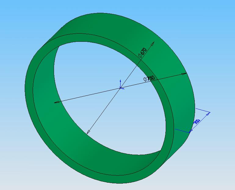

如附件所示的零件,重量大约40kg,要求的运动是沿轴线的直线运动,运动范围大约150,速度中等。
: J2 q' Q5 l# S, D8 X! C% N  _要求所有的传动机构占用的空间越小越好。% L2 B3 u8 u* I
非常感谢能给与思路的坛友!

发表于 2009-8-15 11:08:30 | 显示全部楼层 来自: 中国上海
环的内径为670mm,外径为750mm,这样的尺寸够大的。
' Z4 ^# A* r9 ?( j4 A- d以下是一些想法供参考
. w5 _* m1 U4 P+ m( A* b% N1、由于环的重量较小,但尺寸较大,因此不论是采用液压缸驱动或是电机驱动,应至少需要在180°方向上各配置一套驱动机构,否则会造成机构过于庞大或者容易发生运动卡阻。- ?# {) E; X+ N- W+ s
2、液压缸驱动需要考虑设置液压站,气缸驱动则需要压缩空气气源。0 v) W1 X* x( c$ q  R  O8 Z; {& K9 n. G
3、如采用电机驱动,则可以在180°方向上各布置一台电机来驱动丝杠,进而驱动环。由于环的重量不大,因此电机功率不会太大。+ U6 Y% u/ r1 S
4、驱动装置上应考虑设置导向装置,防止运动卡阻。
# ^+ K  z4 V# z' Y" M% c由于不知道细节,以上意见仅供参考,如有不妥之处也请指正。

你要求套沿轴线的直线运动,是连续不断的套吗?你应该说明设计用途。

: O) m2 ^) P1 B' n就是沿圆环的轴线的方向直线运动,范围是0—180mm。
1 R5 x3 t( g$ q2 y5 f再简单的说一点就是:能够伸出180mm,收回180mm.

是连续不断的套。设计用途就是实现这个套连续的直线运动,伸出180mm,然后收回180mm。
发表于 2009-8-19 20:38:12 | 显示全部楼层 来自: 中国浙江杭州
关键是工况! 用在何地方  可以怎样固定 可以怎样定位 ! 不知道工况 咋搞哦 !那么大个东西 也不要导轨  也不要导套  用电磁铁 用弹簧  用气缸 用传送带  用导轨 用连杆机构  ?
