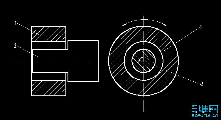

现要设计一机构,如图。件2在外力作用下逆时针旋转时,可以带动件1逆时针转动。但反过来,当件1在外力作用下反转(顺时针转动)时,件1能与件2运动分离,从而使件1的运动不影响件2的状态。如何在件1和件2的空隙间设计连接机构呢?不胜感谢!

参考棘轮机构,例如自行车飞轮:正转能带动车轴转动,反转不能带动车轴转动。
发表于 2009-8-14 22:51:59 | 显示全部楼层 来自: 中国广东江门
棘轮机构,离合器机构都可以,如果重载的话建议用离合器机构.
! z7 T# L5 x( M+ a; b离合器机构可以实现过载保护,比棘轮要安全,
& @  l9 }! {& t: Q0 K# K6 Q0 _具体看使用要求了.

仅针对楼主给定的条件,采用与2轴原动力同步工作的电磁离合器比较好,因为1轴与2轴需逆向运行,不能简单的用超越离合器,若2轴的转动角度不大于330度且有相同的转角可用带分离机构的超越离合器.本人在论坛内曾经做过解答.一定能搜到.

载荷不是很大的话,也可以用单向轴承。

载荷大小?转速高低?要求的定心精度如何?这些问题希望楼主都能讲清楚,这样才好有的放矢。

采用超越离合器为妥。
