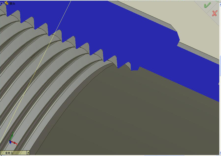

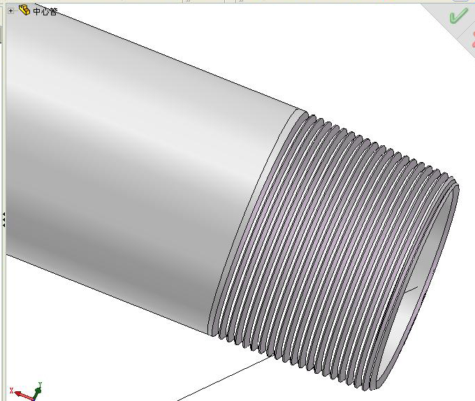

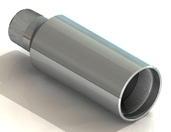

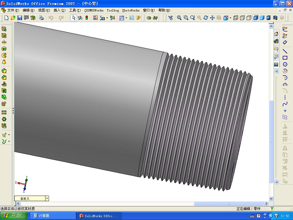

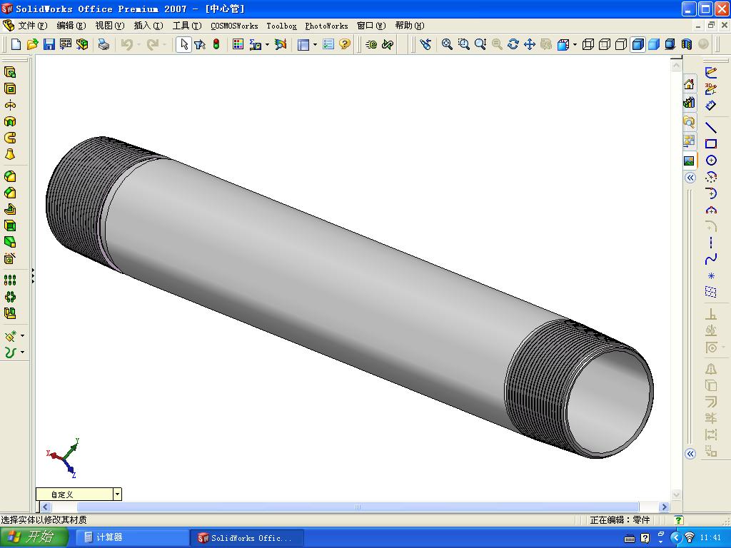

Y111-115分隔器中心管,两端2 7/8 TBG油管螺纹,1:16锥度!
发表于 2009-8-14 14:19:35 | 显示全部楼层 来自: 中国河北沧州
头一次见到左旋的油管扣,另外,油管扣螺纹牙顶和牙底非尖角,而是弧面过渡.

发表于 2009-8-14 15:27:19 | 显示全部楼层 来自: 中国上海
楼上两位莫争,其实石油管道螺纹有好几种,管线管螺纹是三角形的,油管、套管用的是圆螺纹(牙尖牙底是圆弧形的),另外还有偏梯形螺纹等。所以楼主用三角形螺纹做分隔管是完全可能的。
 楼主| 发表于 2009-8-14 17:33:17 | 显示全部楼层 来自: 中国山东青岛
回复 2# tajihu3397 的帖子
是行家,牙型角60度,是三角型螺纹,有圆弧,只要标出来,加工时按规范加工就行!
 楼主| 发表于 2009-8-14 17:41:17 | 显示全部楼层 来自: 中国山东青岛
这三个标准大家都知道吧?不需要说这么多,都石油行业的,最后结果在于工程图上的标注,这里是给出锥螺纹的画法!

) ]/ \/ H# D: _( m草图画成带圆弧的这又何难?关键是锥螺纹的扫描切割路径的建立!

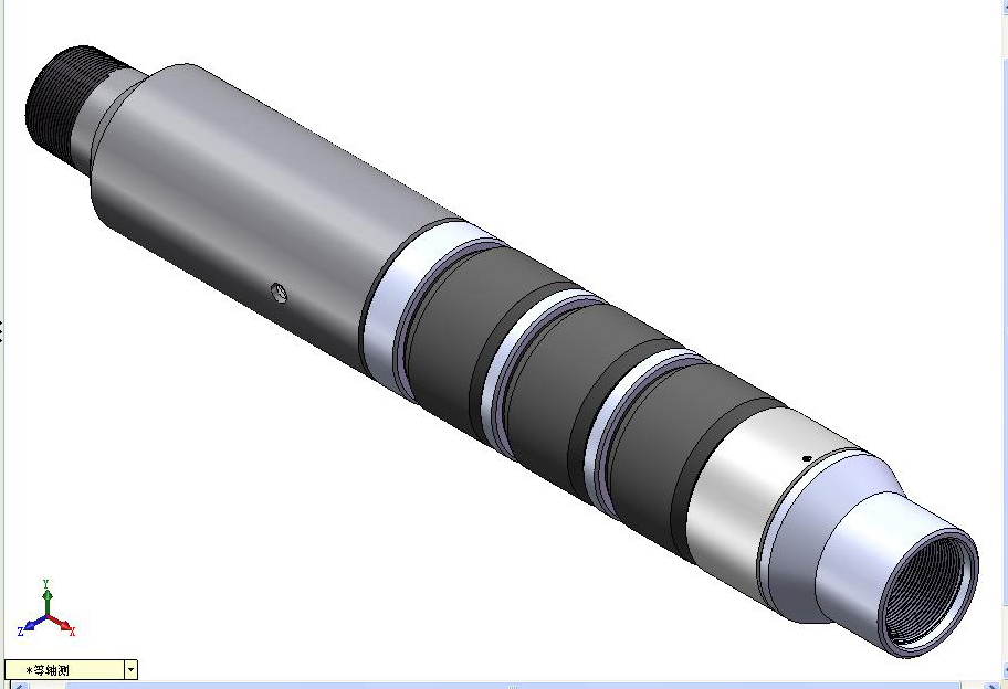

6 z! Z& Q- P4 T4 Q5 H( j再给一个知道是那个装置上的配件!

  j  y0 y3 w$ k1 C2 S还能看清是什么螺纹么?

8 c4 t5 j. z" s. E现在怎么说!
