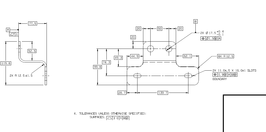

接到客户的一张图纸,上面只有面轮廓度的公差要求,我现在很急迫的想知道  对应的线性尺寸的公差是多少- u+ J1 w' W6 L8 x6 l
因为尺寸检验报告上要必须标出每个尺寸的公差,但我从这个图纸上看不出来公差是多少+ P, g/ j- v) p9 F
, `0 i' |1 r% E. b! M9 h( w" ?% Q4 W. l6 v( ]
恳请知道的各位老师给指点一下$ A/ G9 W# c! \) |# P3 L
0 ~. b( i" G. f, d, A) F另外图纸上的  A  B   M  分别代表的是什么意思?, }. F6 \6 R- Y! Y/ @# z
/ X0 q/ Z. W3 a) s4 R( `$ B
感谢您的答复 ,谢谢!!!!!!8 h/ p" r% _3 f. ]. L
" R7 [7 Z$ s  r$ ^2 G+ z- z. |

楼主的问题应该是线性尺寸的累积公差不应大于面轮廓度公差即可。
' V8 t5 ~+ g6 i( t0 }图纸没有标准线性就是对线性没有要求,楼主可自己定义啊。

A B  代表基准, M代表最大实体。 楼主看来比较外行。

因为尺寸检验报告上要必须标出每个尺寸的公差,但我从这个图纸上看不出来公差是多少.图纸上有公差按公差来,没有公差按照未注公差的标准来.
' h+ _% |( z1 k( r. o$ A(2)A  B   M  分别代表的是什么意思?,一般说来,图纸上M要带圆圈的,代表最大实体,A B一般是主基准和第二基准的代号.

A B  代表基准, M代表最大实体。"尺寸检验报告上要必须标出每个尺寸的公差",LZ 呀,这活没法干!与设计沟通一下吧.

A B  代表基准, M代表最大实体。尺寸用方框表示該尺寸是理論基準尺寸,是沒有公差的。

检验报告还是可以灵活点填写的,不适用的项目直接标注N/A就行了,或者直接用斜线杠掉也行啊,干嘛非得填写不可呢?

楼猪,贴张图出来这样就清楚了.对于你的问题,回答如下:
5 q) J. X9 U8 T$ [; _; W: v" m$ @接到客户的一张图纸,上面只有面轮廓度的公差要求,我现在很急迫的想知道  对应的线性尺寸的公差是多少. n' t" G! g6 G# O  y8 Z
* {$ T- y+ C1 {4 {answer: 线性尺寸全部在方框里面,表示理论正确尺寸,用于确定各个基准的理论位置.这样的线性尺寸只是用来确定理论基准的位置,但是,楼猪你的这张图上所有的尺寸全部标方框,显然是不对的,只有用来确定基准位置的尺寸可以这样标,这样的尺寸不需要检测.但对其它尺寸,是要检测的,没有公差就按照未注公差标准中指示的公差处理.至于如何处理,看图纸.比如:你的图纸上已经指明未注轮廓度按照3.0处理,对于线性尺寸如果图纸上有这样的要求,按这样的要求,如过没有按照国标或者国际标准.: C) |$ N4 y* B2 A
" R7 T$ J: b( _& Y- P* v
恳请知道的各位老师给指点一下/ _1 i7 F8 ~4 u
0 m! z1 B- Q7 t6 D1 U  B另外图纸上的  A  B   M  分别代表的是什么意思?. q7 d2 V+ R0 K  z+ _6 F
answer:如我在10楼的回答.
