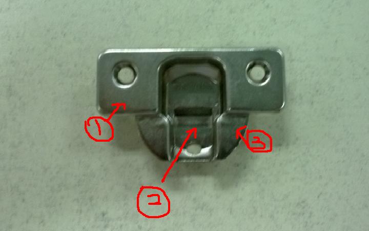

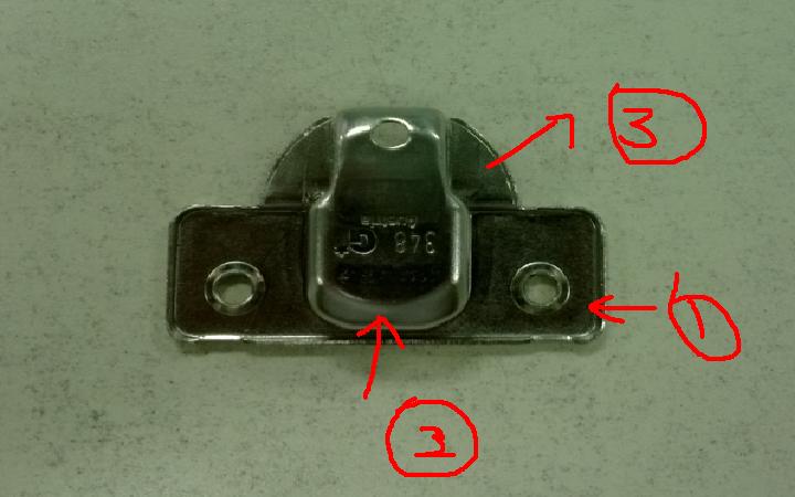

最近工作需要,现有款产品不知怎么解决,问题如下:% E" H5 c* w  q3 `
第一款cover,我试过,第一种,先在实体中同时画1和2,然后转换成钣金,可是发现,1和2没有联上,要cut和拉伸,画好后,3又出现问题?第二种,画1,然后punch出2,可是3还没能解决?

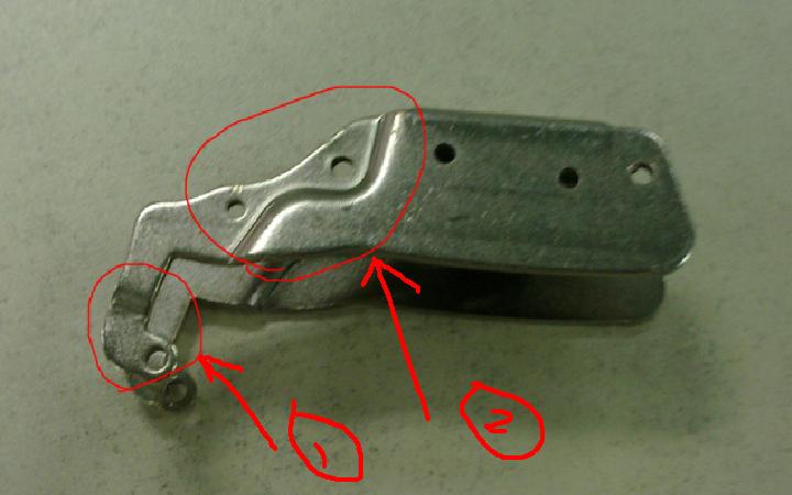

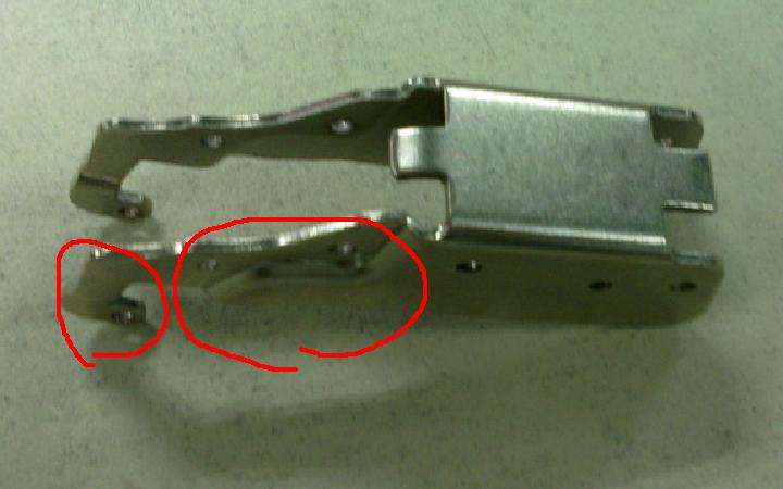

- J! S- W4 h8 f6 p; X第二款connecting,对于画圈的部分,不知道怎么解决,折弯可能不行?* S9 U" z, F; v3 }9 a& F# |3 f& r
还有请问大家,如何解决punch和die时,凸出部分厚度的问题?

cover完全可以用钣金画出来,先画出基本的形状,然后用punch命令作出凸包,锥孔9 L% b0 H6 B! c+ o
connecting也可以用钣金画出来,先画出展平的形状,然后punch,在折弯就可以了

发表于 2009-8-19 14:52:26 | 显示全部楼层 来自: 中国浙江杭州
先做个凸模'用成型命令,就可以搞定了
 楼主| 发表于 2009-8-21 19:23:47 | 显示全部楼层 来自: 中国广东广州
凸模成型,我试过,你得想画好1,然后再画2,去除3,但这样,3和1的外缘就很难了! 基本上不行的
