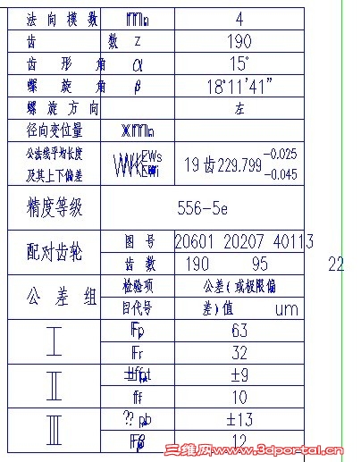

发表于 2010-10-18 17:14:24 | 显示全部楼层 来自: 中国河南新乡
我们一般这样标注
