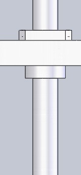

一根光杆要在一平板上的孔做直线运动,请问是用铜套保证其运动精度好还是直线轴承好?: Q$ Z6 q5 i  w. D5 c$ P, p
载荷为轻载。

如果只是直线上传动,侧向力小,直线轴承比较好,传动灵活,精度高,价钱也不贵。7 J0 c" }6 I0 ?  c
不过在购买光杠的时候就注意了,千万别买次品,硬度不够,从而直线轴承对光杠表面造成损害,形成凹坑。(轴承里面是循环转动的钢珠)

直线轴承固然方便,但受到光轴公差以及轴承自有间隙影响,想求得很好的精度是不可能的。
5 L7 J4 |% `2 X1 e$ F铜套选用得当,相对来说精度较易保证,但易受外界污染的影响。
. F/ n5 f- e+ c) V3 O* m! |' _+ k给你建议:用铜套时如6楼所说要注意光轴的质量;
+ {- ^( ~  u7 O. J2 y" j$ x* M. U' F/ V                 铜套两端最好安装防尘封;
* [4 W6 k/ B9 Z- P  {  t/ R! G                 选用无油润滑,条件允许可以试试塑料轴承,除静音的优点外其耐污染的能力比较强。

轻载建议用直线轴承
  C& n% W9 T3 _: V( `& }3 N  N重载建议用铜套,自润与否,不是很重要.
8 C* a# s" u9 T# q直线轴承的精度不是那么高,单摩擦系数低,铜套刚好相反.# W, `  E4 Y  B$ }9 n6 g
当然也可以参考同类设备或同行选用的是哪种,/ q! u; {6 i& C
使用场合不样,选择也不一样。

根据我实际的工作经验,建议如下:
6 ?3 }( T0 h7 z+ X' u0 j  c1 v1、如果轻载,运动往返频次较低,可以用铜套,其价格便宜,易加工制作。4 K; s7 i4 a  Y8 k2 a- G8 X
2、如果轻载,运动往返频次较高,且运行精度要求较高的话,建议用直线轴承。

要看具体的使用场合,不能一概而论,一般来说如果周边的零件安装和加工精度比较高可以采用直线轴承,否则建议采用轴套。
 楼主| 发表于 2009-8-17 17:14:05 | 显示全部楼层 来自: 中国广东广州
还是很迷糊,用在自动化非标设备上  我选用直线轴承!!频率较快,轻载!
发表于 2009-8-17 18:09:12 | 显示全部楼层 来自: 中国北京
孔做直线运动如果用铜套,一般应该选两个铜套,可防止运动件旋转,并选用锡青铜材料与45#钢的调质轴体配合较好。在工作环境无法解决密闭杂质的情况下,不要采用直线轴承。
