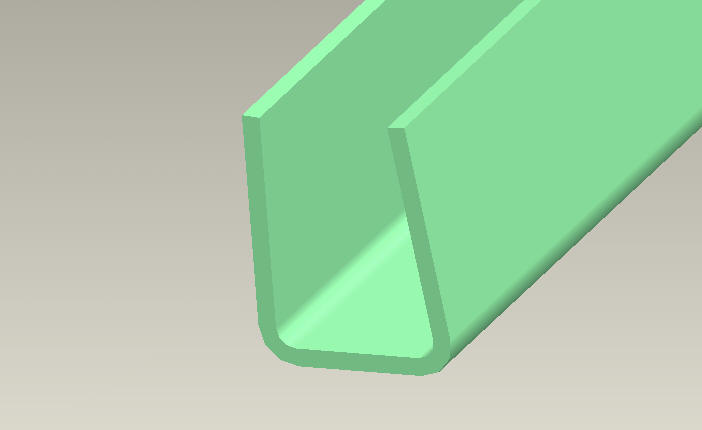

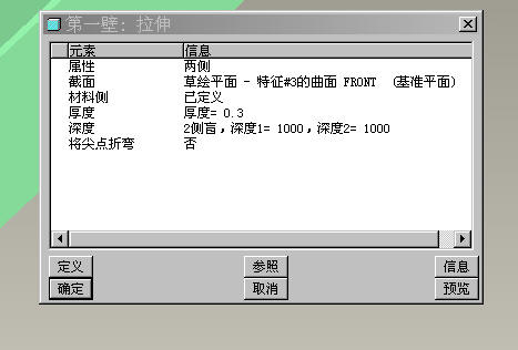

请教大家一个问题,最近用PRO—E绘制钣金件,应用创建分离的拉伸壁工具,出现了一个这样的问题,拉伸总长度在2000以下就可以创建,超过2000以上竟然拉伸不了?研究了好久都没找到原因,只能请教各位高手了。。。希望大家指点一下

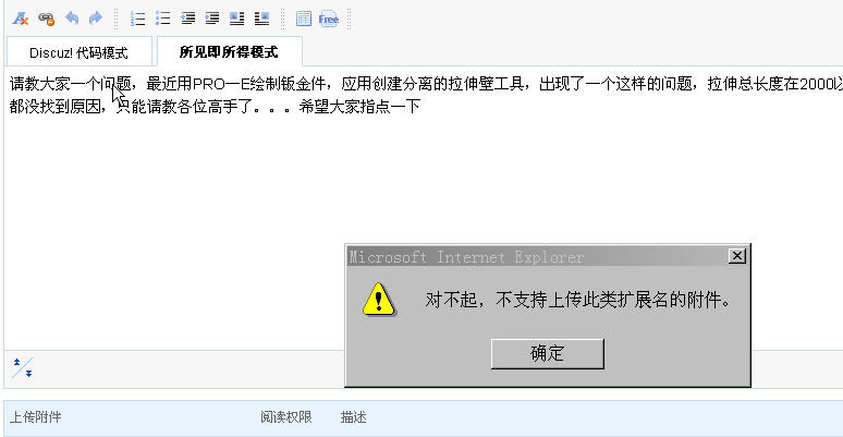

怎么上传不了文件啊???
 楼主| 发表于 2009-8-14 08:22:47 | 显示全部楼层 来自: 中国广东广州
上传不了Prt附件的图片
发表于 2009-8-14 13:36:57 | 显示全部楼层 来自: 中国湖北武汉
压缩成rar格式应该ok啊

你的问题是 你的钣金件 厚度才0.3   而长度超过2000   超过了系统允许的公差范围了
, h9 b* x' ^4 ~* C# f只要将板厚改到足够大,最长可以到1百万

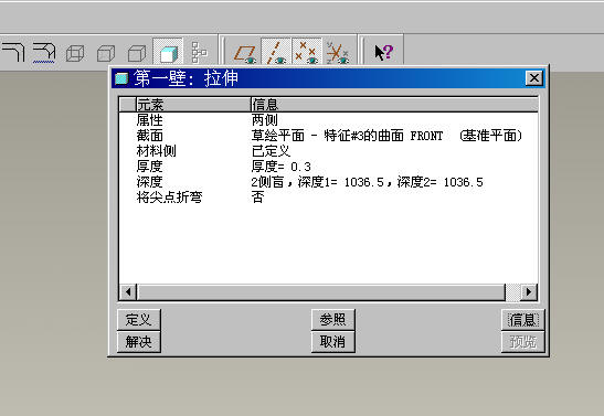

发表于 2009-8-14 13:54:07 | 显示全部楼层 来自: 中国浙江宁波
你出错点下  诊断   就会出现“相关厚度小于精度”. h7 Z& J& `1 b3 d9 @! @7 K
) t- r1 o% A& {0 {8 M$ [0 G出错要多看看“诊断”分析问题
