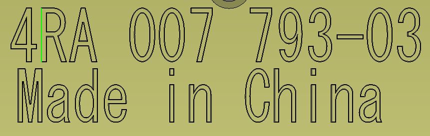

这个字怎么弄成单线的,想在线上加工,抓中心线一个个搞又麻烦,没那么多时间,自己写得又跟这个字接不上,有没有直接抓中心线的,E和IT版的都可以,UG也可以,高手教教啊,谢谢了,字体见图1 c) `  d2 D) v5 b9 h$ |

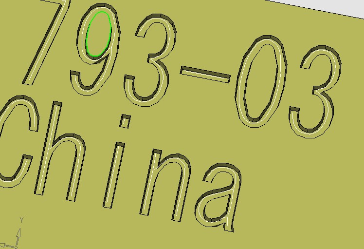

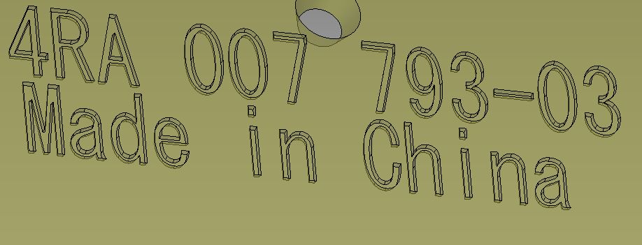

发表于 2009-8-13 18:22:39 | 显示全部楼层 来自: 中国广东韶关
做好了,一般效果,哈哈
stp.rar
631.66 KB, 下载次数: 48
发表于 2009-8-13 18:25:04 | 显示全部楼层 来自: 中国广东韶关
自动 生成的,效果不要太讲究。

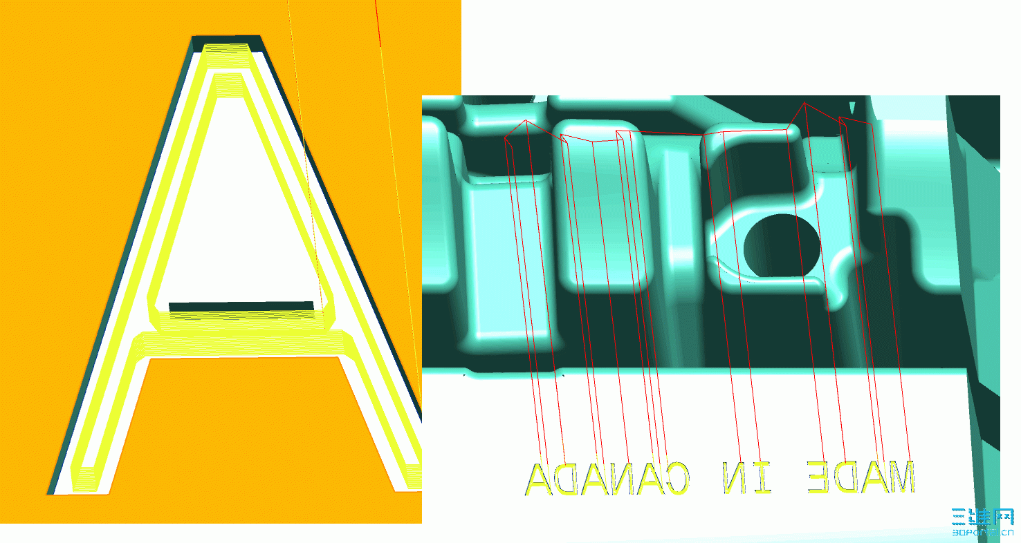

发表于 2009-8-13 21:08:09 | 显示全部楼层 来自: 加拿大
原帖由 shan7412 于 2009-8-13 20:30 发表 http://www.3dportal.cn/discuz/images/common/back.gif- |5 ?1 a/ d! Q' h" C) L
0.1MM 的刀有吗?????????
' C" n8 {. u3 h' H9 o' `8 L" Z- l4 P
* Z8 I# E0 A8 D) W, {# L' W$ k; R刀用手工磨的可以, 钻石形状那种。2 z; k0 R; v& t+ K# D8 k5 a
刚好在公司做了这个, 现在没Cimatron, 用了Hypermill, 但是同样走线方法。

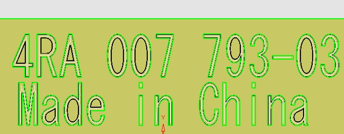

发表于 2010-5-29 16:20:25 | 显示全部楼层 来自: 中国山东青岛
取中间线,就好了
发表于 2010-5-30 08:51:25 | 显示全部楼层 来自: 中国江苏苏州
UG中有取中间线功能吗?
发表于 2010-5-30 08:57:22 | 显示全部楼层 来自: 中国广东东莞
可以用激光加工啊。
发表于 2010-6-1 14:29:27 | 显示全部楼层 来自: 中国山东烟台
把刀具磨成锥形。
发表于 2010-6-1 21:14:08 | 显示全部楼层 来自: 中国江苏苏州
有.1的中心钻就可以解决了
发表于 2010-7-15 10:48:45 | 显示全部楼层 来自: 中国江苏苏州
在MC里走2D就很实用了
