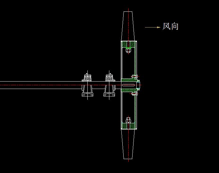

如图所示的轴流风机,风向如图,那么风机则势必有一个向后的反作用力,这个反作用力用公式如何求得?如果不克服这个力,那么风机可能要发生轴向位移,现在的做法是在传动轴上放了两个带顶丝的轴承座,来克服轴向的反作用力,不知道是否可行,轴向力如何计算? 1.jpg

1  轴流风机向后轴向力的求法:测得叶片吸入端与排出端的压力差△P(可用差压计测得)。算出所有叶片在与轴垂直面上的投影面积A,就可算出轴向力 F:F=△P• A   。; o( T. {- B3 L* m$ n* F
2  克服轴向力的方法,小风机安装两个深沟轴承,较大风机是用在轴承座内安装两个相对圆锥滚子轴承。

今天简单翻了一下书,您所说的面积A是否可以理解为流到流道的面积?即叶轮的旋转直径-轮毂的直径??盼复。感谢/ x, f3 z1 b/ F4 w+ V# @( h

A不是流道面积,是叶片的投影面积,投影面是与轴垂直的平面。也就是受推力的面积。

那像图示的面积A,(图示的旋转直径1米,轮毂为600mm,叶片的长度为200mm),这个面积A如何计算呢,是否就是π×(1000/2)²减去π×(600/2)²,这个也是您所说的投影面积吧,我只能这样理解了,不知道是不是正确?

如果叶片把这个圆环面都占满了(轴向看),可以这样算,若没占满,比这个面积小。

我觉得可以用这个公式  FT=MV  M为T时间留过的空气质量
