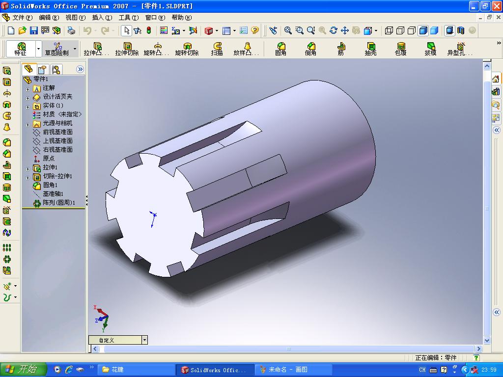

发表于 2009-8-20 00:06:25 | 显示全部楼层 来自: 中国山东淄博
当然是倒圆角,见下图结构树:
% R' L. M5 S0 r$ k 花键.JPG * X; `  a( q" J2 ~- q! Q# ?: ?
1 m% F6 L% z! {
[ 本帖最后由 zzp1995 于 2009-8-20 00:13 编辑 ]
mr.lee + 3 应助
发表于 2009-8-20 01:00:50 | 显示全部楼层 来自: 中国浙江宁波
我也是用圆角,圆角半径等于铣刀半径。

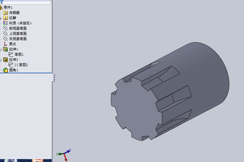

发表于 2009-8-20 13:16:14 | 显示全部楼层 来自: 中国河南新乡
