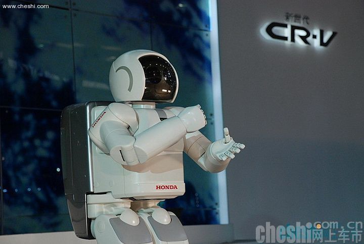

[求助] 看看机器人面部黑色的是什么材料
发表于 2009-8-11 16:46:09 | 显示全部楼层 |阅读模式 来自: 中国北京
http://file:///d:/桌面/49ca07b8606df.jpg0 v+ x$ Q$ h2 k* n! H4 I- `
请大家看看这个机器人面部黑色的是什么材料做的
$ E9 E2 R+ V( d6 ]
' h, H/ P6 G+ D: b[ 本帖最后由 空空如也 于 2009-8-14 09:02 编辑 ]
发表于 2009-8-11 21:32:03 | 显示全部楼层 来自: 中国北京
机器人呢?什么也没看到。
 楼主| 发表于 2009-8-14 09:03:09 | 显示全部楼层 来自: 中国北京
回复 2# wjxwin2006 的帖子
不好意思啊
发表于 2009-8-14 09:28:18 | 显示全部楼层 来自: 中国广东惠州
就一带色的玻璃罩
发表于 2009-8-14 10:17:17 | 显示全部楼层 来自: 中国上海
有机玻璃的可能性大,当然,也不能排除象PC这样的透明材料。
发表于 2009-8-14 14:16:26 | 显示全部楼层 来自: 中国广东深圳
带有遮光的PMMA,有防紫外线的功能,它的里面是光学视觉系统!~
发表于 2009-8-14 14:18:44 | 显示全部楼层 来自: 中国江苏苏州
原帖由 马尔马拉海 于 2009-8-14 10:17 发表 http://www.3dportal.cn/discuz/images/common/back.gif9 _  L6 B5 `3 X. U$ q% p4 R2 M
. z7 g' N; u1 \2 W' R' Y+ T支持,支持
发表于 2009-8-14 14:33:19 | 显示全部楼层 来自: 中国江苏苏州
应该是有机玻璃吧
 楼主| 发表于 2009-8-14 14:45:12 | 显示全部楼层 来自: 中国北京
首先可以确定这肯定不是玻璃8 I. m4 V6 ^9 g3 }" P
因为玻璃加工成曲面成本和技术难度不是一般! R1 I2 T9 f( K# w
其次里面有视觉系统,就是普通的变焦摄像头0 C! o0 o( F/ Y5 y& |- _5 D+ v
要求摄像头可以清晰的读到外面的颜色(不包括黑色)
发表于 2009-9-7 20:41:18 | 显示全部楼层 来自: 中国福建厦门
应该是PC,很多监控摄像头的外罩采用这个材料。
: U4 _  J" B& n2 `; _. a  e: cpmma比较脆,面积太大容易开裂。
发表于 2009-9-15 10:44:27 | 显示全部楼层 来自: 中国江苏南京
原帖由 空空如也 于 2009-8-14 14:45 发表 http://www.3dportal.cn/discuz/images/common/back.gif
% \# o- J- ]/ C( Q# J首先可以确定这肯定不是玻璃
* K1 V4 D/ C. E$ A. d, N) x因为玻璃加工成曲面成本和技术难度不是一般) w9 P* T" I  |* T$ k' B6 U( o0 U, d. L
其次里面有视觉系统,就是普通的变焦摄像头! K' c) r+ `2 S* Q4 t8 @* y
你能肯定现在弯曲玻璃非常难吗?
发表于 2009-9-16 09:05:09 | 显示全部楼层 来自: 中国上海
我个人认为是有机玻璃的 不排除 pc
