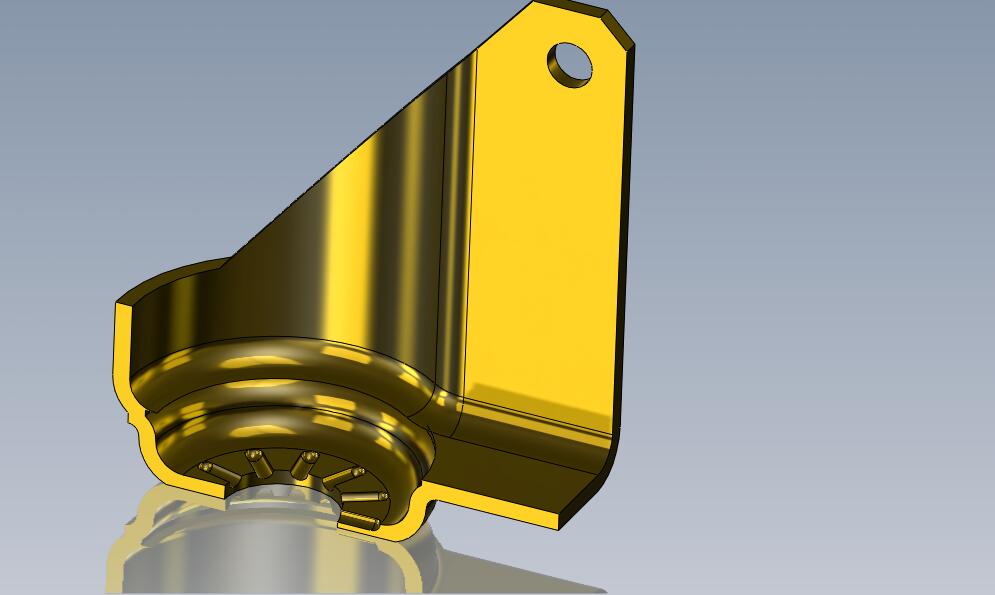

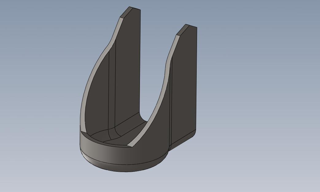

[求助] 请模具师傅看看这个钣金件如何制作学徒不必浪费时间
发表于 2009-8-11 15:45:35 | 显示全部楼层 |阅读模式 来自: 中国浙江杭州
模具高手看看这个钣金件如何制作学徒不必浪费时间
发表于 2009-8-11 22:35:46 | 显示全部楼层 来自: 中国湖北武汉
一模出二件,左右对称出件,三副模具,1落料,2成型,3切断
发表于 2009-8-11 22:48:15 | 显示全部楼层 来自: 中国广东东莞
接樓上,9 m8 q2 G( w7 H8 i7 }: }, t: @
4切邊
% N+ I$ J" f5 P$ w如果斷面要求比較高,需要上磨床磨邊

 楼主| 发表于 2009-8-14 09:42:53 | 显示全部楼层 来自: 中国浙江杭州
材料厚度 2.5-3mm  v# g4 f& R( V
该零件为脚轮支架
发表于 2009-8-14 10:45:48 | 显示全部楼层 来自: 中国广东东莞
汗,這個圖的曲面有問題。. ?- r7 N! w0 m6 W
左邊中間的R角處
发表于 2009-8-14 13:21:19 | 显示全部楼层 来自: 中国辽宁沈阳
原帖由 tycat 于 2009-8-14 10:45 发表 http://www.3dportal.cn/discuz/images/common/back.gif
, o' b% u, k) h5 s- n2 G* M6 T汗,這個圖的曲面有問題。- s( ^) ]3 k, H4 q" G5 `
左邊中間的R角處
. J1 Z5 W6 t! q8 t  Y/ D
" n. \: m5 M7 t" {+ c5 o看的准,呵呵。就当时圆滑过渡,没那两个尖的突出部分。
 楼主| 发表于 2009-8-14 15:16:52 | 显示全部楼层 来自: 中国浙江杭州
随便画的 表示一下意思( Q" V0 }& F2 d% e. _+ n: Q
会不会搞?
+ s& o- o/ R8 t# J, x% L. X7 P4 v脚轮支架!!!
