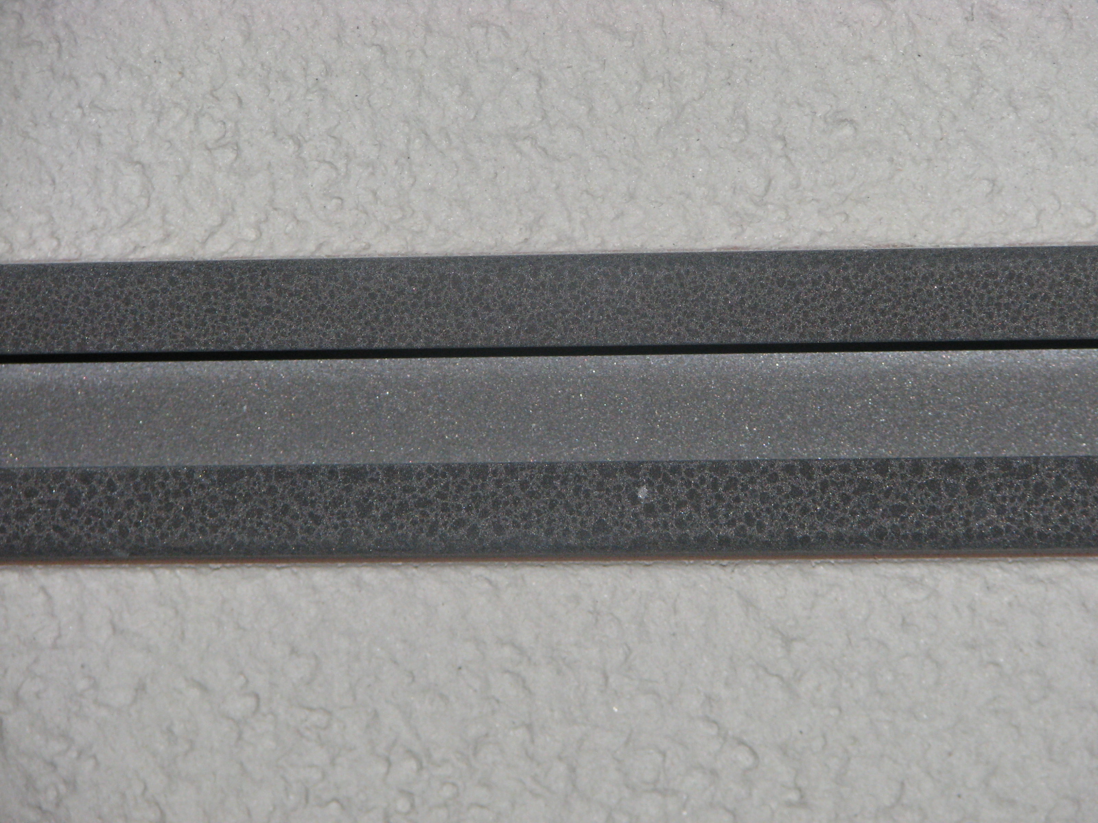

铝合金6005A经过喷砂后,喷环氧底漆、水性阻尼降噪涂料,烘干,在未喷底漆、水性阻尼降噪涂料的部位铝合金出现均匀的黑色膜,请教高手是什么原因造成的?9 [% }; H8 T0 c( g) M
条件:
7 k0 t6 j' M! B1 w. q" U1、在大型的腔体顶部(3米宽,3米高的铝合金腔体),不完全封闭。
; b3 Q0 G1 z8 a( ^( |* X2、将不喷的铝合金部位(经过喷砂处理)防护,其它部位喷金属环氧底漆(杜邦)湿碰湿两边,60摄氏度烘干4到6个小时。撤除防护(防护的材料是美纹纸胶带3M的)。, D2 d; h3 u3 t0 i* R& k& Y
3、将2中不喷的铝合金部位继续防护,其它喷过金属底漆的部位喷涂德国汉高水性阻尼降噪涂料,1小时后撤除防护(防护的材料同上)。
& y: d$ B1 `" O, n7 w$ ^# e4、4小时以后60设施度烘干4到6小时。存放一周左右,结果被防护部位局部出现均匀的黑色膜。见图片。
$ Q; l6 I7 q- f. V0 {" q) ~2 a请教高手赐教。

是AL356的吗?
发表于 2009-8-17 11:21:58 | 显示全部楼层 来自: 中国浙江杭州
不是A356
6 V5 E. Q' f+ K9 [( T, R' j: d是6005
. Y* ~6 {7 X2 x1 v% d楼主是采用铸造还是焊接做的大腔体?
 楼主| 发表于 2009-9-4 14:25:12 | 显示全部楼层 来自: 中国河北唐山
大腔体是焊接做的
发表于 2009-9-22 19:14:06 | 显示全部楼层 来自: 中国江苏常州
应该是喷漆中的成分挥发出来与铝合金成分反应形成,可通过能谱成分分析判定。
发表于 2009-9-22 23:50:09 | 显示全部楼层 来自: 中国甘肃兰州
值得研究下,可以做下成分分析看看
