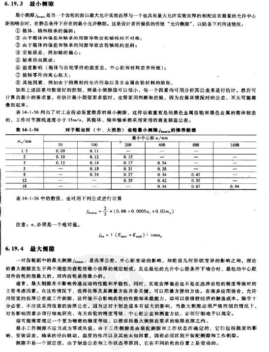

求助,模数1-3的齿轮侧隙怎么给定的?我知道公法线偏差都是根据齿厚偏差计算出来的,而齿厚偏差是根据啮合所需侧隙分配给两个不同的齿轮的,我想问的是,那模数在1-3的齿轮的侧隙怎么给定?烦请高人指点下!小弟感激不尽!

很多东西可以在设计手册上找
