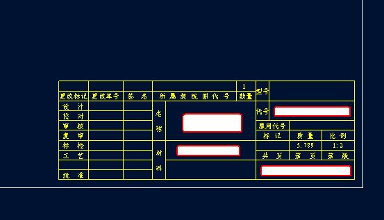

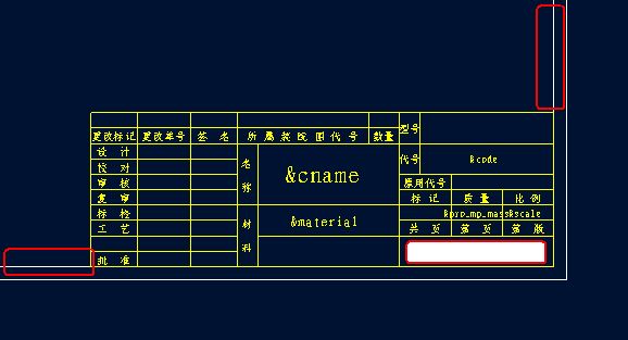

在出图前,做了一个.drw模版。然后引用该模版出图. }, R" J/ |: l3 |3 F6 Q; E$ V* P9 ^
但是关闭PROE后,再打开工程图时,模版内容有丢失的部分,不知道为什么
' D/ z0 p" }/ z. ^3 ^' Z9 w3 o4 A如图:0 J, H' L: T$ |, f* h5 H
截图00中,红色部分的线没有了,而模版中(截图01),是有线的。1 F5 }5 i6 k& M3 C3 s

 楼主| 发表于 2009-8-10 22:19:41 | 显示全部楼层 来自: 中国辽宁沈阳
用frm也是一样啊,- f0 C/ m* @6 E( z
重新引用frm就正常了,( f, X- @9 L* @6 G# t7 s1 W* X
当下次再打开时,还是不行。
发表于 2009-8-11 08:15:25 | 显示全部楼层 来自: 中国河北廊坊
你没设置 好 格式文件目录吧
发表于 2009-8-11 08:40:45 | 显示全部楼层 来自: 中国江苏常州
可能是格式文件目录不对头
发表于 2009-8-11 08:53:20 | 显示全部楼层 来自: 中国江苏苏州
pro_format_dir E:\pro_stds\format_dir,这个选项设置一下,指引到你的模板目录,把 E:\pro_stds\format_dir改成你的模板目录
 楼主| 发表于 2009-8-11 11:12:08 | 显示全部楼层 来自: 中国辽宁沈阳
试 了一下,果然如此,谢谢各位!!!
