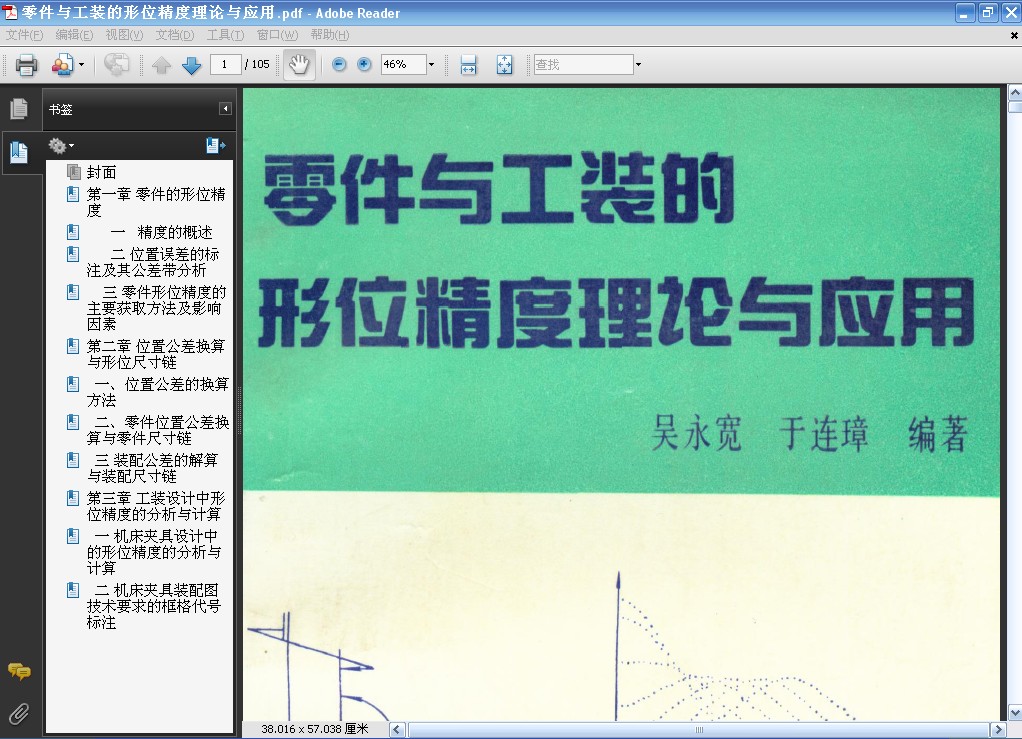

发表于 2009-8-10 14:22:46 | 显示全部楼层 来自: 中国江苏常州
http://www.3dportal.cn/discuz/vi ... B%D3%EB%D3%A6%D3%C3
% Y  h( x" _$ {  X! m* h# ]1 q* |
+ X% u3 v' X' q5 E9 \8 E[ 本帖最后由 eastlakewater 于 2009-8-10 14:24 编辑 ]
天际孤帆 + 2 应助
