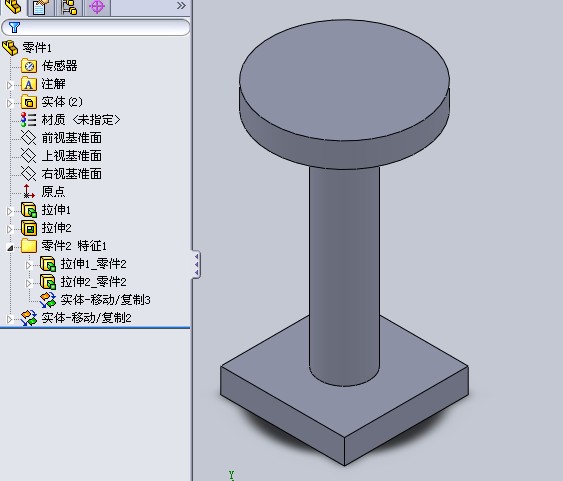

好像不可逆,估计只有等着sw2010出来后,用同步建模技术解决了

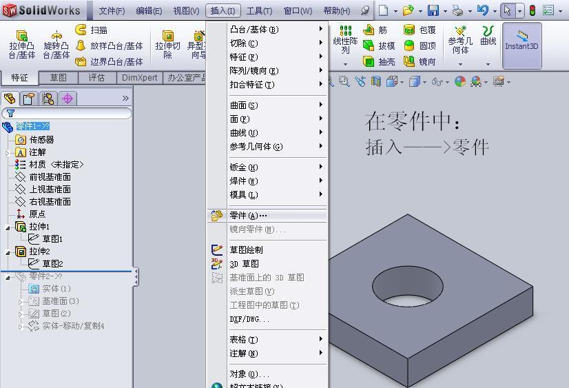

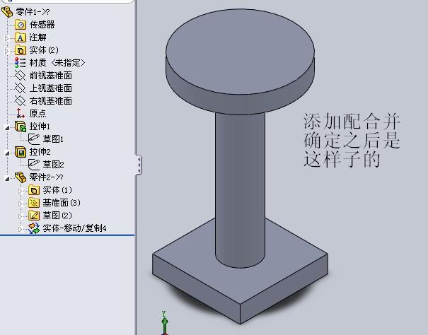

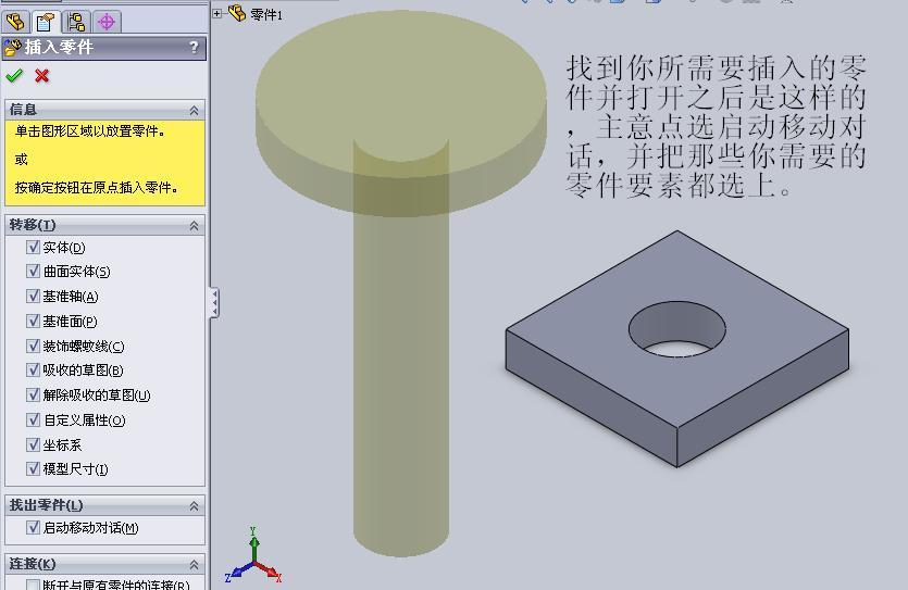

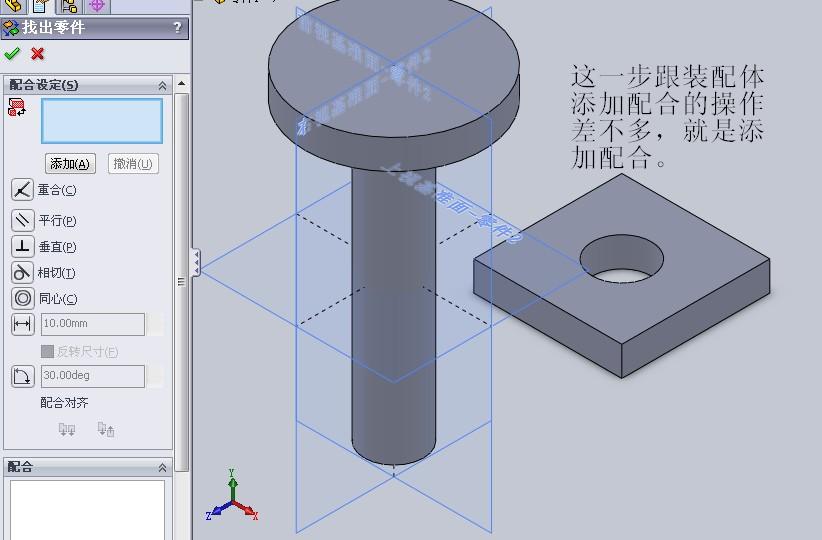

发表于 2009-8-9 18:22:26 | 显示全部楼层 来自: 中国天津
差不多就这意思
: t0 O/ l% `" I$ S多摸索摸索吧, \3 n3 l$ c% c
# ?# u3 Q' [! ?' f 1.JPG * @7 S) t: k; `4 f
0 n6 P0 u6 {' \1 B! B
2.JPG " I. j3 L9 Y! ], m+ h% e2 n0 m% N
' K8 D8 Y. s0 F0 D' h, M6 ~2 u
+ M* g( H/ K7 b; C( W) l 4.jpg 9 N8 G9 x9 F) D+ i3 O* s4 F6 N

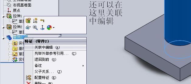

刚刚又看了一下
5 _5 B) e5 L- D. m在第二步的时候直接点选断开与原零件的链接更好一些
8 @$ j9 J$ e. r最后是这个效果
; V/ S) ~0 a4 _8 |5 `$ e6 K5 \" s/ |这时候就可以直接编辑了
2 K1 {; k9 K1 p4 l
" f9 ]+ W. V6 H4 U3 l% e* z5 V. A7 J
( Y; {' E$ h4 }: o& q 6.jpg
