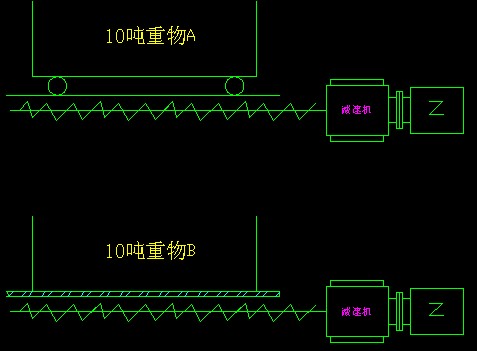

如下图,两种方案:正常工作转速60-80转/分
& a3 g' g& T# Y! V- }! C1、为10吨物A
+ D& t4 O' _5 N$ b# V  M) p9 E3 T0 ]4轮小车驱动  小车下为38KG导轨
$ i' B+ m6 O) S6 P摩擦接触为4条线
: N5 y% b. B. H5 C8 L电机15KW 调速电机   调速范围0-150转/分,直接驱动好呢。还是再带个减速机驱动
9 [! E8 x. w$ j! u' t" b. w2 x& n% d4 X
还是选15KW  减速机1:11摆线   带变频器驱动  调速范围6-150转/分
! v7 t" |4 z8 P1 `听说变频电机 不好正反转,对吗2 U( f$ r1 G- v4 f- A4 k% j
2、为10吨物B& s* ]4 g  |/ h5 m/ \7 g
摩擦接触为一个面 1700长X宽180(两条) 45钢与球墨铸铁滑道# i# z- s& Y% }# @* Q* Y
, a2 t( ]1 \6 M1 W/ N( M
6 s( K: M( c4 L$ k! G; O0 N还是选15KW  减速机1:11摆线   带变频器驱动  调速范围6-150转/分6 Z/ v( L: q! s" V
听说变频电机 不好正反转,对吗
* l4 i5 Q* B1 Q; r7 f4 Z
# V% o; z/ S2 S6 J以上两种摩擦系数如何选 大概B是A的几倍呢
2 |. W+ Y: A- p6 j7 E' ] ; |$ P$ l3 z! X9 t3 h. _
调速电机与变频电机选那种好点呢" I- z, s; x) O+ T. G6 `% |
听说变频正反转不好用
! G& |- s$ l7 z+ `! o9 P调速电机转矩小 功率消耗大' i9 B* P; u" K" }) o! l
* D7 t- i0 U: b8 s
