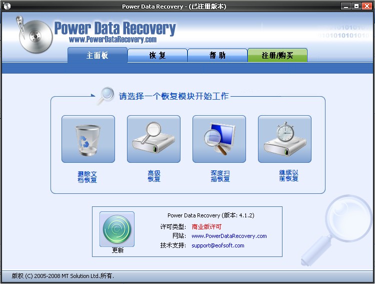

三、软件界面介绍
% u1 G, d( |7 D . r+ G" w: [! c" e
接下来,我们首先要熟悉一下该软件的一些常用的界面。9 d+ @) X% t3 _
0 J0 C. W$ u- M7 E* T( N# ]本软件界面简单美观,非常容易辨别,主要是两大功能区,一个是如图的“主面板”,一个是“恢复”界面。' a, p1 {/ W" T) v1 b! J
6 c6 `. w. M; [+ M* p, t" v

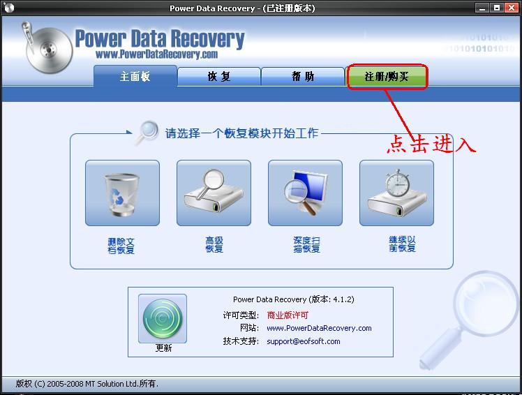

以下是主面板的界面图:. o9 J4 H  u2 m1 F( w8 e
/ H7 l8 D' r2 x" L 6.jpg , |1 @; r6 ~( b, I+ I- C
8 H+ A  m5 \; v+ s: [7 i+ k主要有按钮有“删除文档恢复”、“高级恢复”,“深度扫描恢复”、“继续以前恢复”等四个,简单介绍如下:
0 m( X& E5 p1 |+ X- s( `

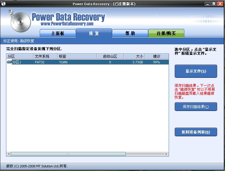

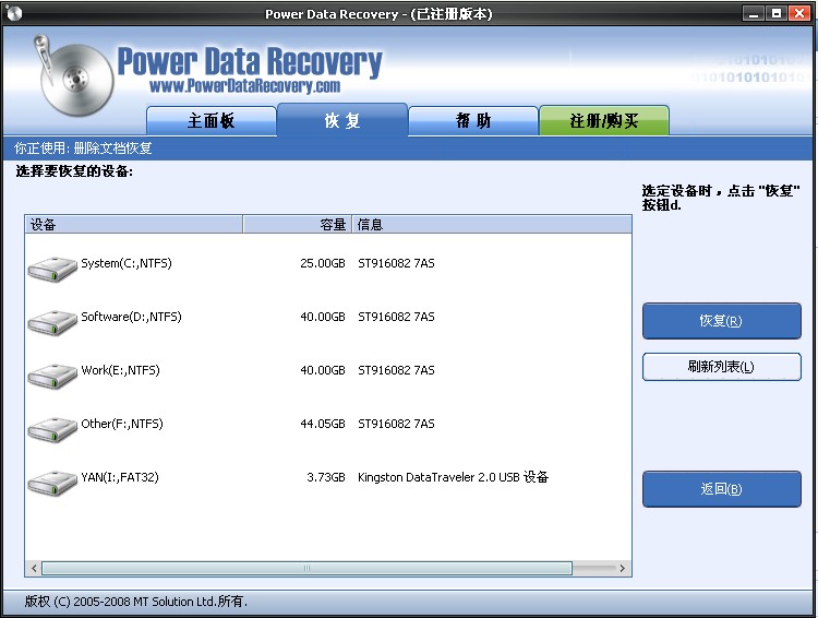

  F$ @" g  V8 M7 D  Q1、点击“主面板”上的“高级恢复”按钮,进入磁盘分区和移动存储设备列表,见下图:
( A; J9 R' m9 X, O( g1 y) b
' _0 F9 Z/ H* H; H# r
7 a0 X0 Y& A9 X( n2、点击选择你要恢复的U盘的盘符,上图中蓝色部分,然后点击右侧的“完全扫描”按钮,如下图:% q1 L& T7 f4 i' W9 K
5 c6 m5 @9 A9 y; q# e% e
/ e2 @0 k6 h6 ~8 u, P' f . Y+ s. `) t8 M/ O" }7 n- U
3、扫描的时间跟你磁盘分区大小或U盘的容量有直接关系,其他与磁盘中的文件数量、你电脑的配置也有关系,扫描完成的界面如下:) J1 H# O5 N" i; o
' b2 @3 r0 u9 G1 a: ]: F: q
11.jpg - c/ Z! c3 ~" `; _

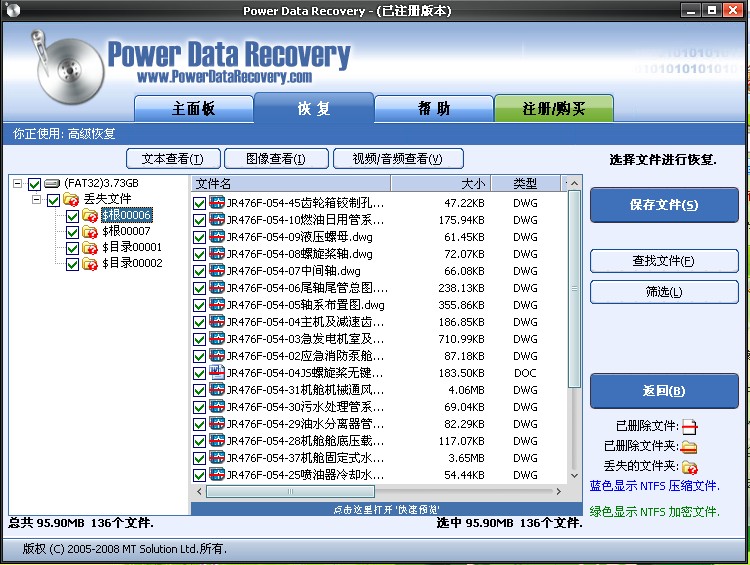

9 B7 [+ t! }+ N% ?4、点选上面的“分区”列表,选择右边的“显示文件”按钮,如下图:! O7 ?: s4 z1 C
% S" `. ~/ `  U 12.jpg
" n5 B  X% z6 X+ E5 U 8 ]6 \, E. s: }! b1 T+ ]: e
5、选择左侧的“丢失文件”,然后右侧列表中即会出现所恢复出来的文件列表,如下图:
# @4 x8 p( v* u' J . h  }1 F+ c# c; C" t
4 |  M/ T1 ?: U  f9 o   _$ A1 h/ M& H" M8 T5 U; z
6、根据你的需要,全选或多选其中要恢复的文件,或者采用筛选按钮对众多的文件格式进行筛选自己需要的部分,然后点击“保存文件”按钮,选择需要将恢复文件所保存的路径,切记,不可选择原文件所在的分区,就是说你要恢复U盘中的文件,不可再将恢复出来的文件保存在当前U盘中!

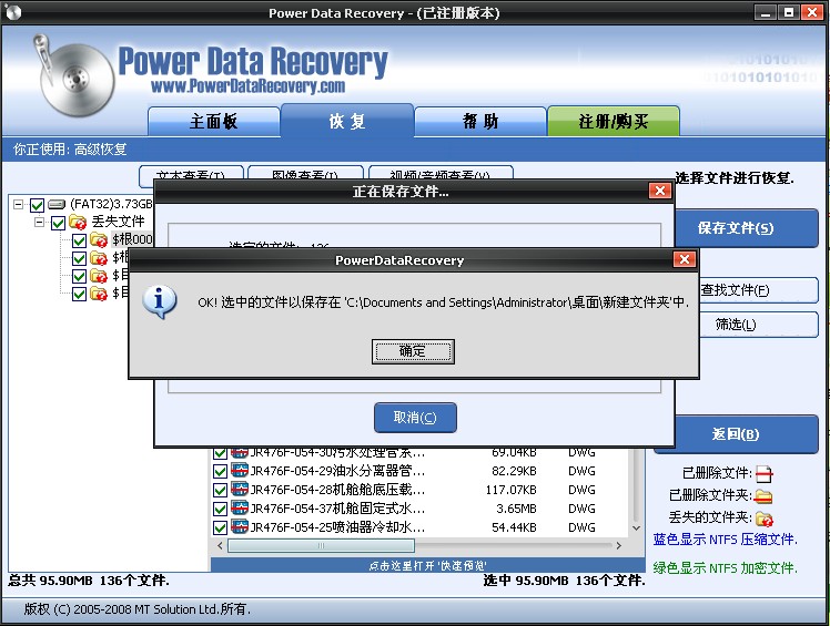

7、被恢复的数据正在保存至指定目录下,如下图:
+ ^; y8 g  ^9 X% x* M2 j$ F" n$ k
) \, C" w/ @8 I7 h) `+ ~1 D( G  S 15.jpg 7 c( t9 a) }2 o4 q1 Q
' C5 h3 w  F" j, v. s  {8、数据恢复完成,如下图:, u  U4 L+ u6 ~/ K/ u
" V) n& x' Y  X) `" J
. f. ~9 J$ h6 T3 k1 t3 h, S. R  @ , d, z" k0 B/ D: \! K( @

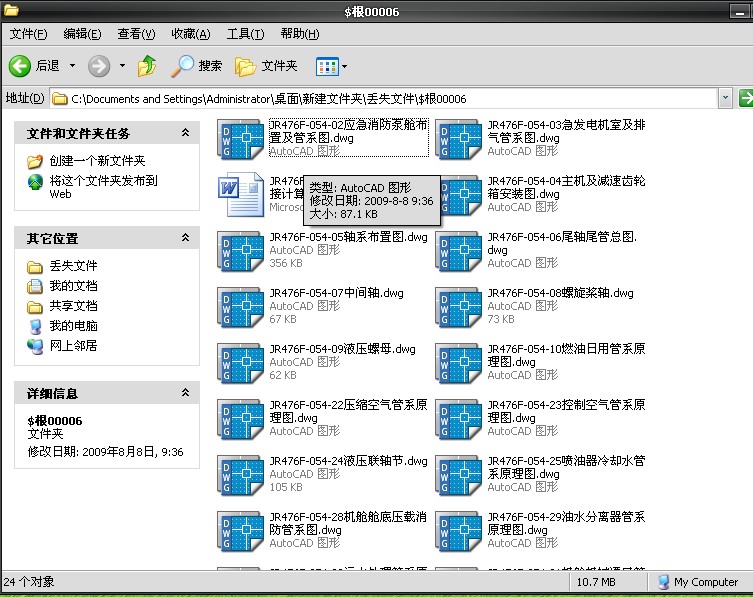

10、双击其中的某一个文件即可打开,至此,U盘被格式化后的文件恢复已经完成。
6 P# ~( e8 ]# M5 [/ ~% X
. Y2 o0 |% V4 z1 V" L) |9 a 18.jpg * x( {0 x7 T* P+ r6 A; ]+ J

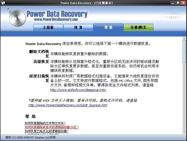

% p# O& Q- j/ k: S6 F0 i2、如需更多内容,请仔细查看本软件的帮助文件,如下:
/ \. F" @' O. J/ x: g% @; q6 `/ U( k5 @5 ?) Q, ?
帮 助
1 Z& k# h- z6 P3 _- P
( ?4 g' @4 v3 d4 X如何恢复删除的文件和文件夹?2 i7 K8 R2 x8 e
1. 我们推荐你使用 Power Data Recovery 的删除文档恢复模块。 - F( M6 v4 E- y( m7 Q
2. 在删除文档模块中选择你要恢复数据的驱动器。
5 s. N( E* s* w. N" l( R8 R* |0 I3. 选择你要恢复的文件/文件夹。0 A5 b4 J/ U1 F" l
4. 保存你要保存的文件文件/文件夹。; i( n" q! X& W! W7 b
提示: 如果用删除文档恢复模块没有发现你要恢复的驱动器或文件,请使用高级恢复模块中的深度扫描恢复模块。

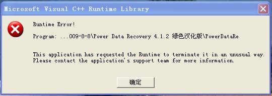

发表于 2010-2-20 09:42:38 | 显示全部楼层 来自: 中国四川成都
本帖最后由 l18c19 于 2010-2-20 09:45 编辑 $ {2 y8 E8 t& o* t+ k( e4 l
# C0 E6 N. }' w6 K. sPower Data Recovery 4.1.2 绿色汉化版.rar (1.48 MB)解压后运行时出现错误,请楼主帮忙?
