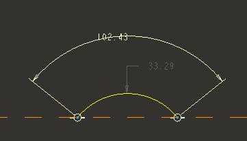

发现我这样标的是角度,怎么样标圆弧的长度

标注弧度的方法请按下面的步骤:! E# J8 j" {+ f7 G% R4 u" Q
1点击标注,# C9 W$ @! }* y8 D. O  O
2点击圆弧的两个端点,
3 \9 a& c4 _' P  T1 ~6 E+ _# `3 r3点击圆弧,: X2 l% a: u1 z  m( q: W
4中间放置尺寸,3 Y6 z% u% B9 l9 Z& y% y
OK,弧度就可以标出来了。0 U" R) u( m' u% ~2 n: w

按上楼的说 标的还是角度 不是圆弧的长度

1 c+ c) O  ]7 E/ z/ z  y. n+ n晕,你的图是标的这个, http://www.3dportal.cn/discuz/viewthread.php?tid=777780&extra=page%3D1
. y8 P2 l! h/ c3 I7 _如果标弧长,你按这个
8 N$ I: X" I( B6 X4 s1 \1 R就是点中弧,然后点编辑,2 E5 D+ y; ?8 I/ P7 \
再点转换到。2 z$ r- K3 s6 V
选半径或者直径。
