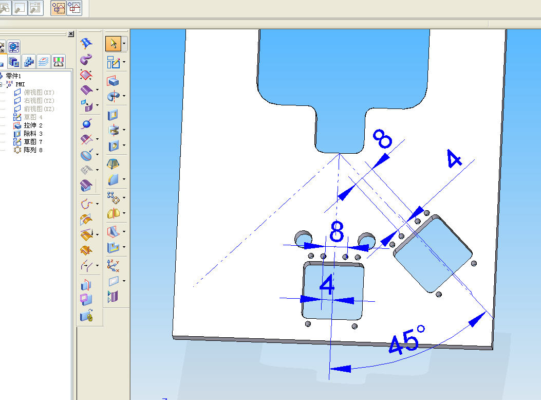

请问这种如何阵列 还有SE里面可以旋转特征吗? 或者移动特征 (并不是指修改草图) 请教各位

可以用圆形阵列呀.

圆形阵列是在圆周线上才可以 可是2个特征的中心不在同一个圆上

先用圆形阵列,再进行偏置,应该可以的。试试看吧!

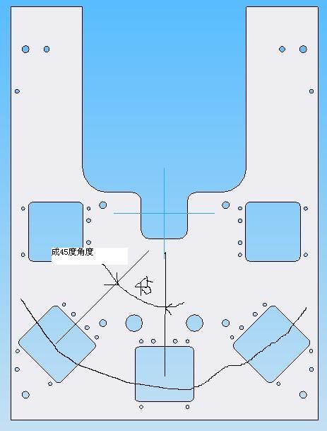

这个没有必要圆形阵列的,做好一侧的,然后镜像。
