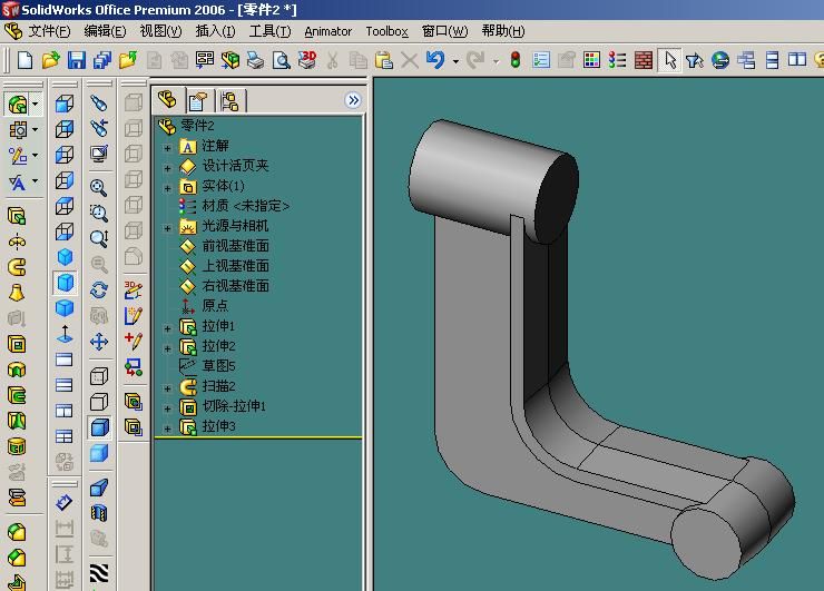

我用的是solidworks2008,在一次有 引导线,路径,轮廓的扫描图中,没有扫描成功。请教下扫描高手,附件中的图是如何生成的。声明:我只是想用有引导线的扫描。问题1:对于扫描的三个草图,是否都在不同的视图中画出的,如何在三个视图中安排位置呢?确保尺寸位置的正确?

发表于 2009-8-12 10:45:55 | 显示全部楼层 来自: 中国辽宁抚顺
你要在不同的基准面内画扫描截面,然后画出扫描路径,退出草绘,同时选取扫描界面和路径再扫描就可以了。

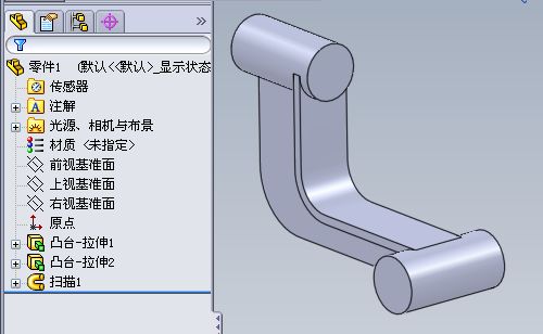

发表于 2009-8-12 13:14:05 | 显示全部楼层 来自: 中国浙江杭州
看看这个对不?奇怪了,我发jpg的总是文件错误。我的版本是2009的,源文件你打不开的 ,只好给个PDF的了

发表于 2009-8-12 13:16:42 | 显示全部楼层 来自: 中国江苏南京
原帖由 gongxingdong 于 2009-8-12 10:45 发表 http://www.3dportal.cn/discuz/images/common/back.gif
: o- [2 L2 I2 W; Z* o" i( g- j你要在不同的基准面内画扫描截面,然后画出扫描路径,退出草绘,同时选取扫描界面和路径再扫描就可以了。
3 `4 z4 h1 v( Y3 G* h- M' k
是这样式吗?

发表于 2011-3-1 12:54:46 | 显示全部楼层 来自: 日本
掃描的話,我估計是掃描的T型吧。。。。然後兩端拉伸後切除
