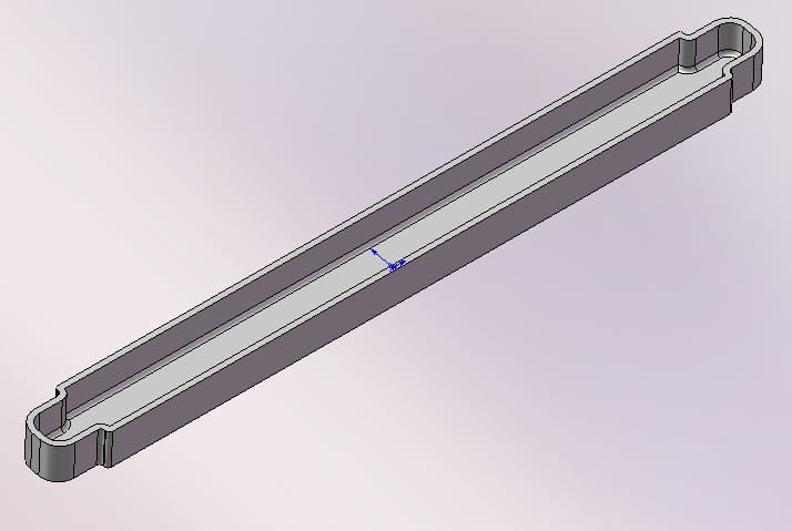

长度380,厚度3MM。不知道能不能冲压成型。材料A3。

按楼主图形的比例,冲压(拉深)估计是无法做出的,只能用精密铸造来做。
