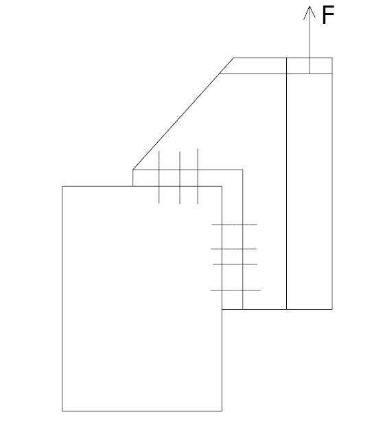

结构件用螺栓与固定件连接在一起,不知道力应该怎样分解来计算螺栓的受力,请帮忙

发表于 2009-8-7 08:05:19 | 显示全部楼层 来自: 中国江苏南京
竖直方向的四个螺栓受剪切力和弯矩,水平方向的三个螺栓受拉力和弯矩

 楼主| 发表于 2009-8-7 19:05:06 | 显示全部楼层 来自: 中国辽宁大连
原帖由 JSKSGS 于 2009-8-7 08:05 发表 http://www.3dportal.cn/discuz/images/common/back.gif5 r9 ^: e- ^# D, w# P2 ^$ ~* s
% Z# u) j* l  A7 j9 Y, y& e* s
这个我知道,我是说分解后分力的大小,螺栓受力的计算

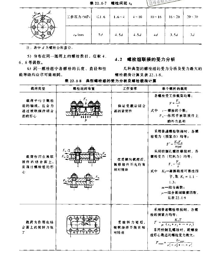

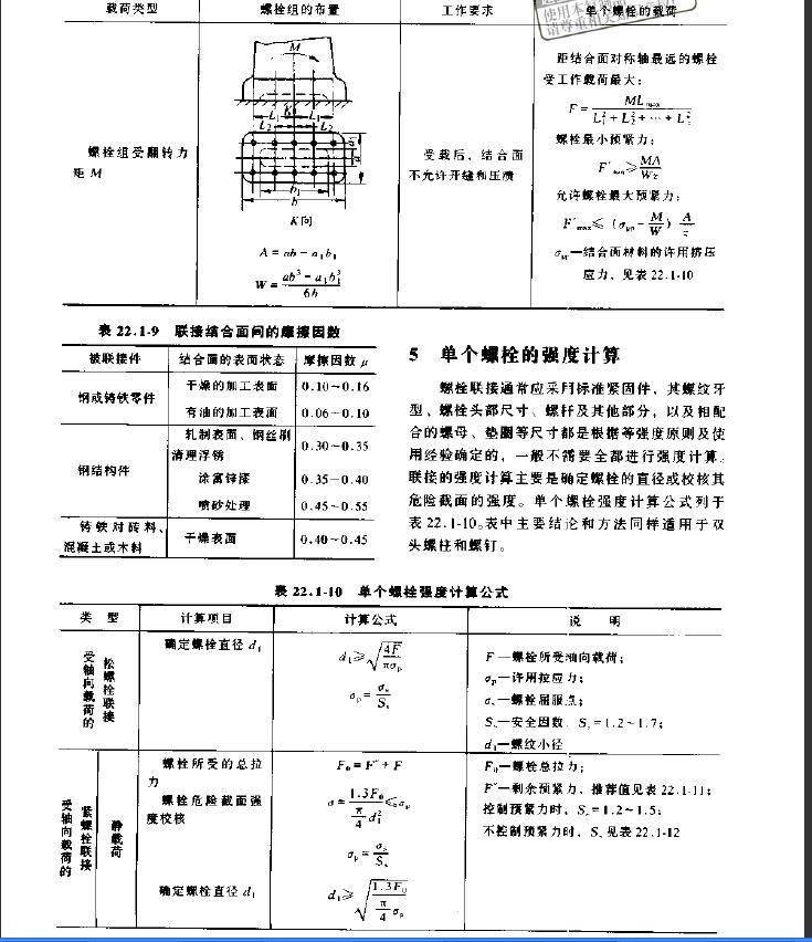

发表于 2009-8-7 21:44:17 | 显示全部楼层 来自: 中国湖北十堰
6 S$ w3 h  j& }5 L7 |8 I) N" s/ i4 Z& k: Z7 w/ ^& X
2.JPG : q) x2 N2 `5 i' ?6 j: S! G
请参照附件中的公式计算试试!
