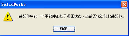

在装配中打开了一个零件,编辑后保存退出,在返回装配时出现如下图示的错误:
# o2 Q7 _8 E0 N1 g( ] 当前回退.jpg 9 f4 U$ _+ S7 d6 B+ p
3 w0 r: A( R& l4 [0 l$ W% A1 B版本 是2008SP3.1,是版本问题吗?" }3 P- @  H7 m; Q! |
这时要怎样处理?

在装配体中找到这个零件 属性树中点右键 结束编辑 , F0 Z9 M, q8 v, t- C2 K  P
你是在关联中编辑的零件 所以会出现这个

现在在装配体中,根本不能操作,在属性树中双击可以展开和合上树,其它的点击什么都没有反应!, u. j( t% N. U
并且也找不到看不出来是哪一个零件!

如果装配体没有在编辑,那么可能装配体下的零部件有的打开,并正在编辑中。

楼上正解,这样的情形有碰到过,检查一下所有打开的零件,其中肯定有一个零件正处于某个特征的编辑状态,而这个零件应该正好是这个装配体里面用到的,解决方法:退出该零件的编辑状态

不一定有正在编辑的零件,最好的办法是点文件菜单的保存所有,然后关闭SW,再重新启动。

我也遇到过,已经没有零件处于编辑状态了,但还是无法编辑装配体。后来我把软件关了后重开就好了。

是不是草图没退出,就把这个零件关了' B" b" y' l' _3 t

这个比较麻烦。。需要一点一点的找。。找到那个零件退出草图就行了。。。

我也遇过同样问题,可能是盗版吧,有时候找回那个零件进行退回操作可以,如果把那零件给关闭了,很无奈只能结束进程

升级至SP5.0

你好,隔了这么多年,我在SolidWorks2015中也碰到类似问题。我打开一个装配体后,再打开属于该装配体的一个零件(比如零件1)进行编辑,编辑保存后关闭零件1,就出现了这个提示。+ o! @/ [* h" i9 S2 S* F
网上查了好多,没发现正解。尝试了一个方法:再次打开零件1,将零件1的退回控制棒向上拉动,保存,切换到装配体看能否编辑。再切换到零件1,将控制棒向下拉动,保存并关闭零部件,此时装配体就可编辑了。, I1 S; r9 W0 q
也可以尝试着任意打开属于该装配体的一个零件,将退回控制棒拉上去,再拉下来,保存,看一下装配体是否可以编辑。( Q4 G& P* j7 b+ a- k- a9 }" P
情况不一定相同,分享一点经验,仅供参考。

按14楼方法一般都可以解决。

1.一般是由于编辑状态退出造成的;1 Q6 h7 m4 H. o& n4 D& a4 I# y5 D: [
2.另外把退回操作棒拖到最后面,就可以解决

按14楼方法操作可以解决:/ l# k! ^% o. Z7 f7 d
打开一个装配体后,再打开属于该装配体的一个零件(比如零件1)进行编辑,编辑保存后关闭零件1,就出现了这个提示。" M! s$ Y: a% N' ?, G
, _  e3 c1 }$ A6 X, V. e也可以尝试着任意打开属于该装配体的一个零件,将退回控制棒拉上去,再拉下来,保存,看一下装配体是否可以编辑。
