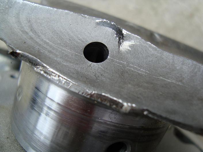

大侠看看,40Cr、调质、HB230,是什么原因导致的断裂。

不知道金相组织如何,但从照片上看,孔的上方有一黑色的原始裂纹,如果黑色表面有氧化夹杂,基本可以断定是锻造折叠导致的裂纹扩展,受扭矩时撕裂。如果有多个角度的照片更容易看清楚。
发表于 2009-8-7 21:27:33 | 显示全部楼层 来自: 中国北京
基本是锻造不当产生的裂纹。

分析以下几方面:
+ h3 v+ a# ^! q2 L! r0 E1.材料的基本金相组织;; F& H- G- N4 ]/ c" L% g' L
2.热处理工艺的检查;- h: j: M% F6 _: y8 y; g: I
3.工件工况及其所受载荷的计算校核
5 L9 a3 ^2 u. ^) s" T: F5 W仅仅从一张宏观的图片不便判断出其断裂的原因!
发表于 2009-8-9 08:22:33 | 显示全部楼层 来自: 中国江苏南京
楼主能否提供如图部位的清晰照片,最好在做一个金相检查。如果此处有原始开裂,原因就明了了。

什么零件啊,做什么用的啊,工作环境?说说嘛
发表于 2009-9-2 16:43:27 | 显示全部楼层 来自: 中国北京
好像是材料的原有的缺陷造成的断裂,40Cr的材料应当比45号钢性能要强,也可能是调质时温控不当造成的。

假如是使用一段時間之後產生的破裂,那很明顯地是由疲勞所引起的破損,在破損的位置應該是破裂起始位置。
